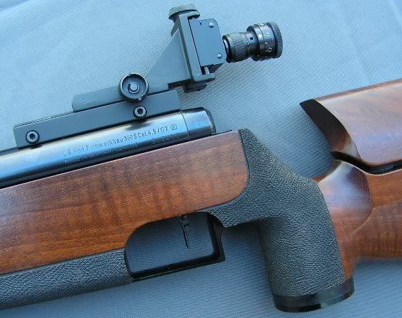

Den nya avtryckaren ser ut så här:
En universal med äldre avtryckare:
Via serienumret kan du se vilken årsmodell det är:
