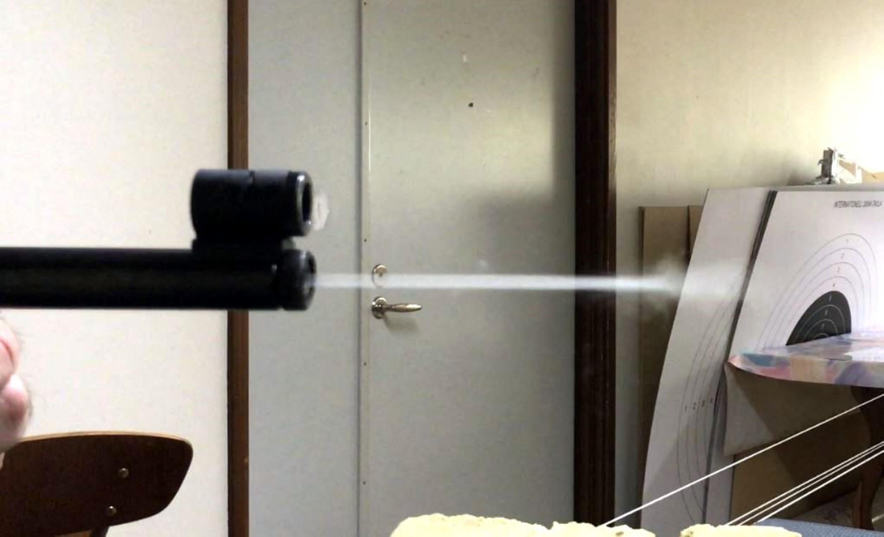

Provskjutning idag på klubben, jag blev inte överens med dioptern. Det satt förhöjningar på den när jag köpte den och efter dagens skytte skulle jag nog låtit de sitta kvar.
Fjädern som kom med känns också lite väl kraftig så den får jag nog kapa.
Men det stora problemet är att packningen inte håller riktigt tätt, den rök rejält efter varje skott. Snodde börnes bild på när jag blåser ut röken. Den svenske gnällde på att den dieslade så efter varje skott fick han en rökpust i ansiktet som hämnd för att han klagade :evil:

Inläggav Silwer 17 nov 2019, 02:13
Är det bara några gnger i lg effekt påverkar det just inget att den dieslar.
Har tyrolerkolven och plats för en blytacka i framstocken?

Inläggav börne 17 nov 2019, 08:27
Silwer skrev:Är det bara några gnger i lg effekt påverkar det just inget att den dieslar.
Frågade i går när vi sköt & det är den packningen som satt där vid köp, såg sliten ut & Bati hade ju inte kletat fett framför packningen. Han har fixat ett antal bössor så han vet vad han gör.
Så den är garanterat slut & behöver bytas. Bly eller inte får han själv svara på.

Inläggav Batistuta 17 nov 2019, 12:36
Packningen är troligen för dålig och det läcker igenom lite fett framför pistongen vid varje skott. Packningen såg lite hemmasvarvad ut och inte så noggrant gjord så det får nog bli en konvertering till någon annan packning. Jag satte en Weihrauchpackning på en av mina LG55 och det fungerar kanon.
Blytacka eller inte inte, jag kollade faktiskt inte när jag hade kolven av. Men den är rätt tung så förmodligen är det bly i den. Jag får kolla nästa gång jag fixar med den.

Inläggav Silwer 17 nov 2019, 23:49
Ok jag var nyfiken om de gjort så, men troligen, det är ju den tidens rekyldämpning.
Är det packningarna nan kan köpa för lg55 från Tyskland som är skit?
För dessa finns nämligen, blåa saker.
