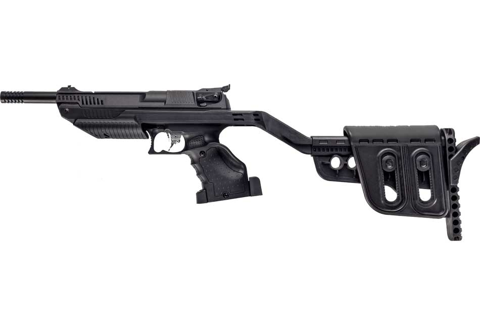

Såg att det finns en stock till den nu med om man vill ha en liten minibössa. Har mailat Hurricane som så småningom skulle få in den i lager:
Även gått i banorna att tillverka en egen i trä, måste bara se till att få tummen ur och komma på en bra skiss som gör att laddningen inte blir bökig. Den ska även va lätt att ta på och av. Funderar lite på nåt i denna stilen:
