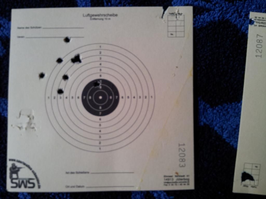

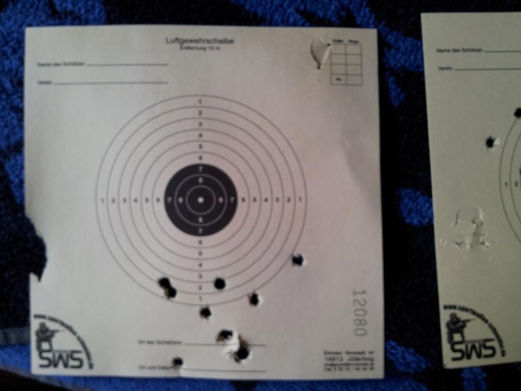

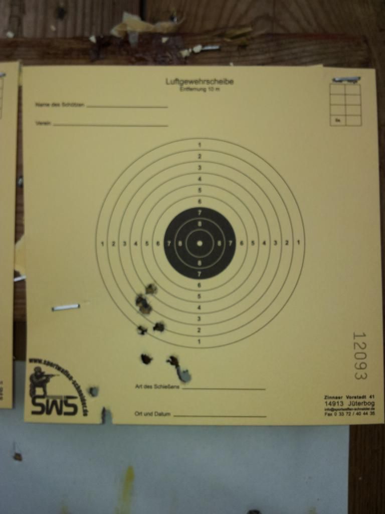

Sådär, då vart kittet monterat. Bättre sent än aldrig, men jag måste nog tillstå att jag hade högre förväntningar på resultatet.
Här är en tavla jag sköt igår, innan jag bytte kit. Sittandes med stöd, ca 40 meter, 12 x förstoring.
Här en en från idag, efter kitet är monterat, i övrigt samma förutsättningar. (eventuellt kan ju vinden skilja lite iofs.)
Samma förutsättningar fast liggandes med stöd. Trodde ju resultatet skulle bli bättre än vid sittandes, men men...
Behöver det skjutas in lite, eller är det jag som är oduglig, eller är kittet inte så magiskt som man kan tro när man läser om det? Skillnaden är ju tillsynes obefintlig som det verkar nu.
/Linus

Det där var faktiskt en riktigt dålig tavla om du har ordentligt stöd. Man får nog skjuta in ett kit lite så det sätter sig, men nog borde den prestera bättre.
Sen har ju skytten betydelse, men det vet du ju bäst själv hur pass bra du brukar hålla ihop det.

Jag är absolut en högst medioker skytt, kanske tom. dålig, men skillnaden borde ändå finnas där. Om jag skjuter dåligt med vortek borde jag skjutit jättedåligt med originalfjädern tänker jag. Jag hade dock ett ganska dåligt stöd, fast att jag sköt ännu sämre liggandes vittnar väl om att det nog är min teknik som brister.
För att skylla ifrån mig lite så kanske den dieslar lite fortfarande. Jag får köra på lite och se om det blir bättre.
