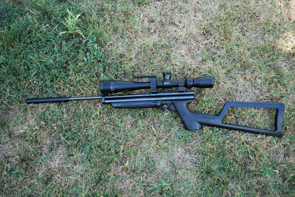

Faktum är att det finns en väldigt stor eftermarknad för denna pistol i USA så vill man modda så är det ett mkt bra val. Själv har jag beställt Crosmans customstock för att kunna göra pickan till en karbin.
Ser då ut som detta:
Fler bilder på moddade:
En moddad 22XX smög visst in men men :D

Inläggav Benjihunter 27 okt 2023, 05:24
Min moddade 1322.
Webley Patriot .25 .
Benjamin 392, Leapers 3-9X32 BugBuster.
Mac1 Steroid 392, Leapers 3-9X32 BugBuster.
Mac1 1322 ,  Hawke Sport HD IR 3-9X40 AO.
HW97 .20. Nikko Stirling Hornet
Diana 34.
[img width=350 height=125]http://i.imgur.com/oCcCV0O.jpg[/img]

Re: Crosman 1377c (Recension)
Inläggav ryden 31 okt 2023, 15:55
Här är min
Inläggav ryden 31 okt 2023, 16:00
MajorLenny skrev:fan vad nice den ser ut :thumbupp: men har läst att man bara ska pumpa max 10 pump annars mår den inge bra och hastigheten blir lägre men ändå så pumpade du 16 pump är det något du kan göra bara för att du byggt om den eller kan alla göra så? :Drool:
Ska man ha nytta av +10 pump måste man modda mer grejer, annars töms inte kammaren på luft vid varje skott och du får inte nytta av de extra pumptagen, tvärtom kan du får sämre prestanda än med 10 pump istället
Inläggav Benjihunter 31 okt 2023, 16:20
Timmy på Mac1 Airguns moddade min.
Den ger ca 20J med 14 pumpningar.
Klart godkänt.
