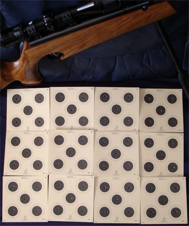

Jag drog igenom 50 skott idag, 10 st av varje sort på varsin tavla. Hade alltså fem sorter hemma, ja egentligen sex men jag orkade inte ens testa den sjätte som var supertunga spetsnoskulor av usel kvalitet.
Testriggen är inte helt optimerad ännu men man får ta det för vad det är. HW30 s Luxus med medföljande "Weihrauch" 4x32, 18 meter, nästan ingen vind. Det är som alla nog vet vid det här laget ett ett icke-parallaxjusterbart sikte som jag försökte centrera ögat i så exakt det gick. Avfyrningarna och hårkorset satt fint hela tiden tack vare det excellenta Rekord-avtrycket som verkligen kändes som en total överraskning varje gång. Helt häpen över detta avtryck, helt oskruvat än så länge.
1. Började med "Standard" Kovohute Pribram, tjeckiska kulor typ rundnos jag ev kan ha köpt på Jula i ett desperat ögonblick. Riktiga skitkulor, nästan svarta av oxider och så var de redan när jag köpte dom för ett år sedan. Man blir svart om fingrarna när man laddar dessa, väldigt olikformiga och var och varannan kjol var stukad. Ändå blev jag förvånad av att se fem av tio kulor glida in i tre täta hål så jag blev sugen på att se vad litet bättre rundnosar typ JSB Exact Express eller RS kan göra i denna bössa.
2. Fortsatte med "Jaktia luftvapenammunition" som tillverkas av H&N, kanske deras "hobby" vem vet. Nåväl detta blev dagens negativa överraskning jag trodde de var bättre än så här. Spridningen i höjdled visar eventuellt att de har rätt olika vikt. Dock ser de fina ut, känns bra att ladda osv.
3. Därefter blev det dags för RWS R-10 Match 0.53 g, denna har jag alltid haft en känsla av att den går rätt bra till det mesta. Så även denna gång, någon liten tveksamhet med okularcentreringen vet jag att jag hade men de ryms utan problem inom ett tiokronorsmynt och det är jag nöjd med just nu. Fantastiskt jämna och fina i passformen, härliga att ladda med ett litet konsistent "knäpp".
4. Ytterligare en RWS, denna gång de lätta Meisterkugeln 0,45 g som är en favoritkula för min Zoraki. Även här blir det hyfsat resultat men en "flyer" gör att det inte ryms inom tiokronorsmyntet. Även dessa känns fina att ladda och är jämna, dock knäpper det inte till så fint som med R-10.
5. Sist, Dynamit Nobel "Geco", uppenbarligen i ungefär samma vikt som Meisterkugeln. Detta är rätt knepiga kulor, gjorda i en mycket hårdare legering än alla de övriga (mycket tenn?). Inte särskilt roliga att ladda, det kändes som att de passade litet sådär och att de var olika stora. Lade särskilt märke till en av kulorna som var litet väl liten, trillade nästan ner i loppet av sig själv. Det blev den högraste träffen i träffbilden. Ändå är det lustigt att se träffbilden som blev nästan som ett horisontellt streck förutom den översta. Kanske betyder det att de ligger väldigt nära varandra i vikt? Det var faktiskt ännu mer av ett nästan perfekt streck när jag gick fram och kollade träffbilden, jag kunde bara räkna till nio träff så jag tänkte jag måste räknat fel. Gick tillbaks och pangade ett skott till, det tog en millimeter lågt i mitten på det tidigare horisontella strecket. Alla tio-elva träffarna ryms med nöd och näppe inom tiokronan (edit: fel, ryms ej) så det var nog dagens positiva överraskning.
Edit: Geco-kulorna rymdes *inte* inom en tiokrona, hade råkat få tag på ett snarlikt utrikiskt mynt som var en aning för stort...

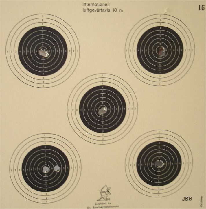

Här är lite bilder från en ammotest jag gjorde för några år sedan, med just en HW30s och en FWB300s.
Nedan exempel på tavlor skjutet med HW30 respektive 300s, bägge 4.5. Avstånd 10 meter. Rent generellt kan sägas att 300:an var mer förlåtande än HW30 vad gäller ammo. Kan väl säga att Umarex Glatt rundkula är den sämsta ammo jag någonsin testat, och jag har testat ganska mycket.
Ammunition använd. I detta testet använde jag JSB Exact Express 4,52, men jag ser ingen skillnad i resultat mellan denna och JSB Exact 4,52. H&N Diabolo Sport går också förvånansvärt bra i de flesta bössor jag testat den i :)

En lustig sak var att Geco-träffbilden var en närmast identisk kopia av den träffbilden jag presenterade i första inlägget, dock vriden till vänster 45 grader. Till och med den relativa positioneringen av det översta skottet i träffbilden var identiskt... hur knepigt som helst.

Martin skrev:Här är lite bilder från en ammotest jag gjorde för några år sedan, med just en HW30s och en FWB300s.
Intressant test! Funderar på om det kan ha med piplängden att göra detta med att FWB300s är mer förlåtande än HW30s. I karbinvarianten så är ju pipan endast 33 cm mot 39 cm på den vanligare HW30-varianten, 300s har ca 44 cm piplängd.
Även intressant att man ens kan jämföra träffbilder mellan dessa vapen, det ena mer än dubbelt så tungt som det andra och säkert fem gånger så dyrt i inköp när det begav sig (om det räcker...). Den angivna egenprecisionen skiljer sig med en faktor tre mellan dessa vapen ca 1 mm CC på fwb300s mot 3 mm på HW30, på 10m. Fast sedan handlar det ju i slutänden om vilken precision som är tillgänglig för skytten i praktiken och där blir skillnaderna kanske inte så stora. I alla fall inte om man väljer rätt ammunition som ditt test tyder på.

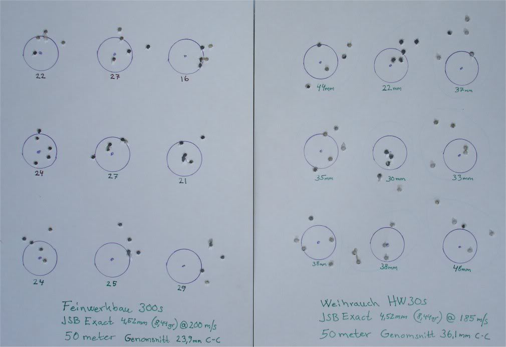

Ursäkta att jag kommer dragandes med gamla träffbilder, men jag har ju massor av sånt i mina arkiv...
Så här är tex fwb300s mot hw30s från 50m, som jämförelse... :o
Och när man hittat rätt ammo (förmodligen JSB Exact (8,44gr) 4,51 eller 4,52) så skjuter HW30s så här från 10m..

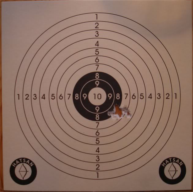

OK, lägger upp några sämre då....
Efter jag klämt i maccarifjäder i denna HW30s, så roade jag mig med att skjuta in den med ett gäng skott från 10m på dessa tavlor, med JSB Exact 8,44gr 4,52mm,,,
I poängordning så blev tavlorna: 96 + 96 + 96 + 97 + 97 + 97 + 97 + 97 + 98 + 98 + 98 + 98 = 1165 och ett snitt på lite drygt 97 per serie
Så här kan man också sabba en tavla. Visst är det 98 poäng, men 8:an svider ju...
