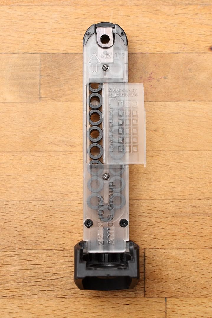

Magasinet består av ett genomsynligt hölje med en lucka. I höljet finns 22 stycken svarta rör i vilka man trycker in diabolerna, rören ligger lösa i höljet och följer en "bana" runt och förbi hålet längst upp där de kommer mitt för pipan. Laddning går till så att man öppnar luckan (som på bilden) och trycker ner diabolerna, när man tryckt ner 4-5 st så måste man skjuta fram rören så att tomma rör kommer fram till öppningen, så fortsätter man tills det är fullt eller att man har så många skott i som man vill. Jag kan tänkta mig att det kan vara svårt med omladdning om man har stora fingrar. För övrigt har jag märkt att magasinet är ganska känsligt för vilken ammunition som laddas, eftersom det med vissa diaboler blir väldigt trångt i röret, och blir det för trångt så skjuts diabolen helt enkelt inte iväg, utan det blir en "blindgångare", man kan dock fortsätta skjuta eftersom magasinet fortsätter att rotera ändå. Hittills har det funkat bäst med JSB Exact Express 4,52 då den har ganska tunn kjol så sitter den inte så hårt i magasinröret.
