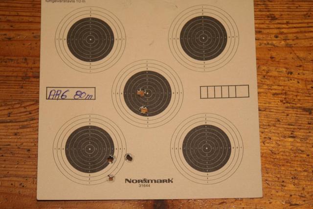

Inläggav snake 30 aug 2008, 22:23
jag har en hunting master AR6 22 har haft den uppe i 110J
just nu har jag denna utgångshastighet
eun jin .22 LOGUN .22 20.5g
1 : 291,1 334,5
2 : 297,3
3 : 295,3
4 : error
5 : error
6 : 297,0
7 : 297,3
8 : 299,4
9: 298,0
10: 297,8
11: 295,9 322,5m
12: 291,5
13: 287,9
14: 281,1
15: 284,7
testad på 80 meter
jonny fx skrev
men det blir inte skjutbart.
ljudnivån blir överjävlig att leva med.
precisionen doppar rejält.
min typhoon höll fortfarande ihop träffbilderna i 280
men FTT som lämnade 330 mps spred som en hagelsmälla.
jag tycker den fungerar fint
men den är till salu vill skaffa annan ev sumatra 2500 6,35
