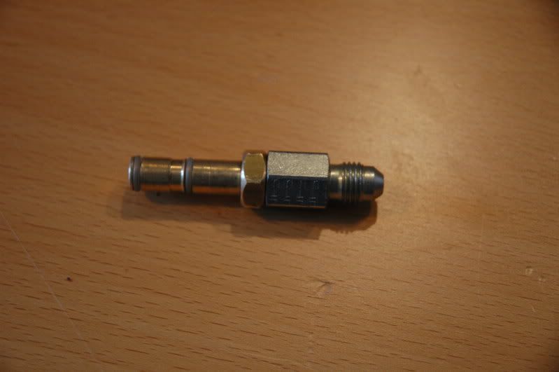

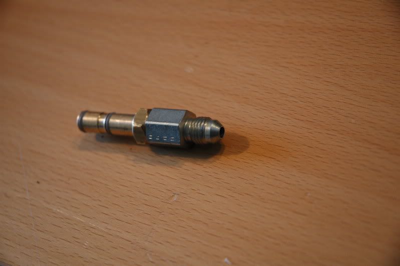

Eftersom jag dyker väldigt mycket när jag inte pillar på min Tyffe så tänkte ja att de vore ju smart att fylla bössan från dyktuberna, men 900 kändes lite väl saftigt för nåt man faktiskt kan göra billigare när jag mer eller mindre har allt material!
Gängan på fyllnippeln till Tyffen är 1/8" rörgänga medans gängan på högtrycksportarna på dom flesta dykregulatorer är 7/16-20 UNF...så jag letade helt sonika upp en adapter! Denna finns att inhandla från Hydroscand och kostade mig 117:-
Med hjälp av denna lilla sak samt fyllnippeln så kan ja använda min vanliga manometer som redan sitter på mitt dykpaket för att fylla både 200,232 eller 300 bars flaskor, underlättar en hel del då ja har 4 flaskor hemma varav 2st, 10L-300 bar =)
Summa summarum, 117 sek för ett fyllkit =)
Kommer förbättra det hela lite med en HP slang som är avsedd för en löstagbar manometer så ja slipper ha nippeln rakt in i förstasteget..
Lite bilder..

Ser ju fint ut men har du någon ventil typ bleeder valv att släppa trycket med ? annars kommer du behöva byta o-ringar på fyllnippeln onödigt ofta
Inläggav marhol 05 okt 2008, 17:15
Man avluftar med andrasteget (den som man har i truten å andas i) 8)

Som marhol säger så anväder ja andrasteget för att bleeda...allt e ju så förberett på dykprylarna så de kändes så korkat att inte kunna använda dom :D

Aha ja då är det ju lungt

Kan du säga vad adaptern heter så jag kan handla en i Helsingborg, jag leta på hemsidan men hitta inte rätt där nämligen, är lite osäker på alla beteckningar. Eller det kanske funkar med ett telefonsamtal eller besök, bara det blir rätt i slutändan.
Jag undrar vad det skulle kosta att bygga ett fyllkit i delar, någon som har en aning vad som behövs och vad det kan kosta??

Vet inte exakt artikelnummer men det du letar efter är adapter från 1/8" invändig gänga till 7/16-20 UNF utvändig gänga...telefonsamtalet löser nog det hela åt dig.
