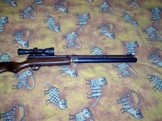

Upp med bild! :smt035

Här är en bild på min QB79:a med Fx-tub
