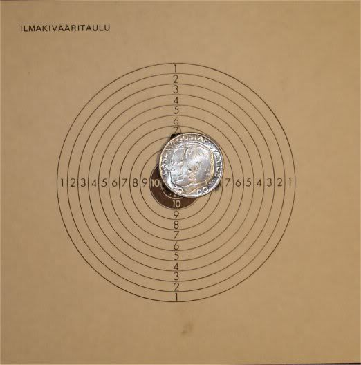

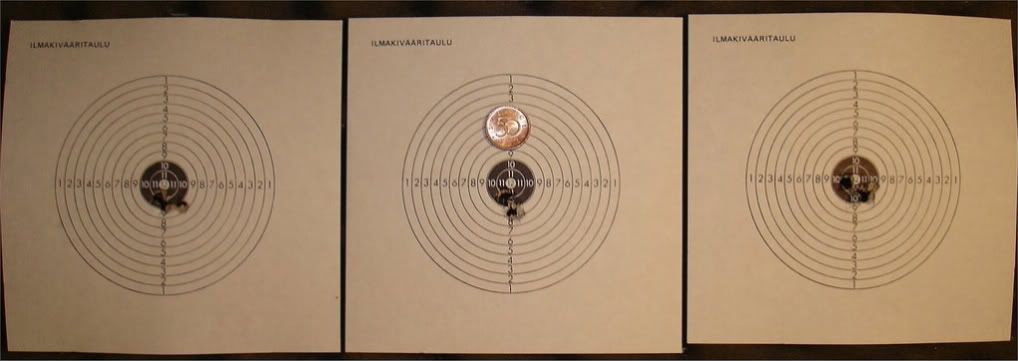

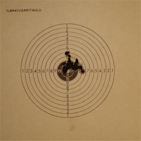

Inläggav Tomaz 15 dec 2009, 19:12
Kan ju lägga upp mitt lilla ammotest på detta forum också för de intresserade.
Jag åkte ut till sommarstugan förra helgen och testade nya ammon i bössan, JSB Exact King 6,35mm@280m/s...
Och jag är HELNÖJD... :smt021
Skotten samlade ihop sig mycket bra och inte en enda flyer.
På 30m sköt jag dessa tre 5-skotts serier i följd, lite svårt att mäta exakt på dessa ullaredstavlor men jag får det till c-c 9, 8 och 10mm
Sedan tog jag sikte på tavlan i kulfångaren på 50m, höll upp en dott i siktet och sköt dessa 10 skott.
c-c 22mm och träffbilden med JSB King täcks i princip av en annan king...CG-16
Som sagt kanonnöjd och tycker det är jättekul att jag hittat en diabol som funkar så bra i denna bössa som är så kräsen med ammon..

Här är mina 44:or, en 4,5mm och en 6,35mm...

Nej fy fan vad bra du skjuter Tomaz....hmmm, får öva lite jag:)
