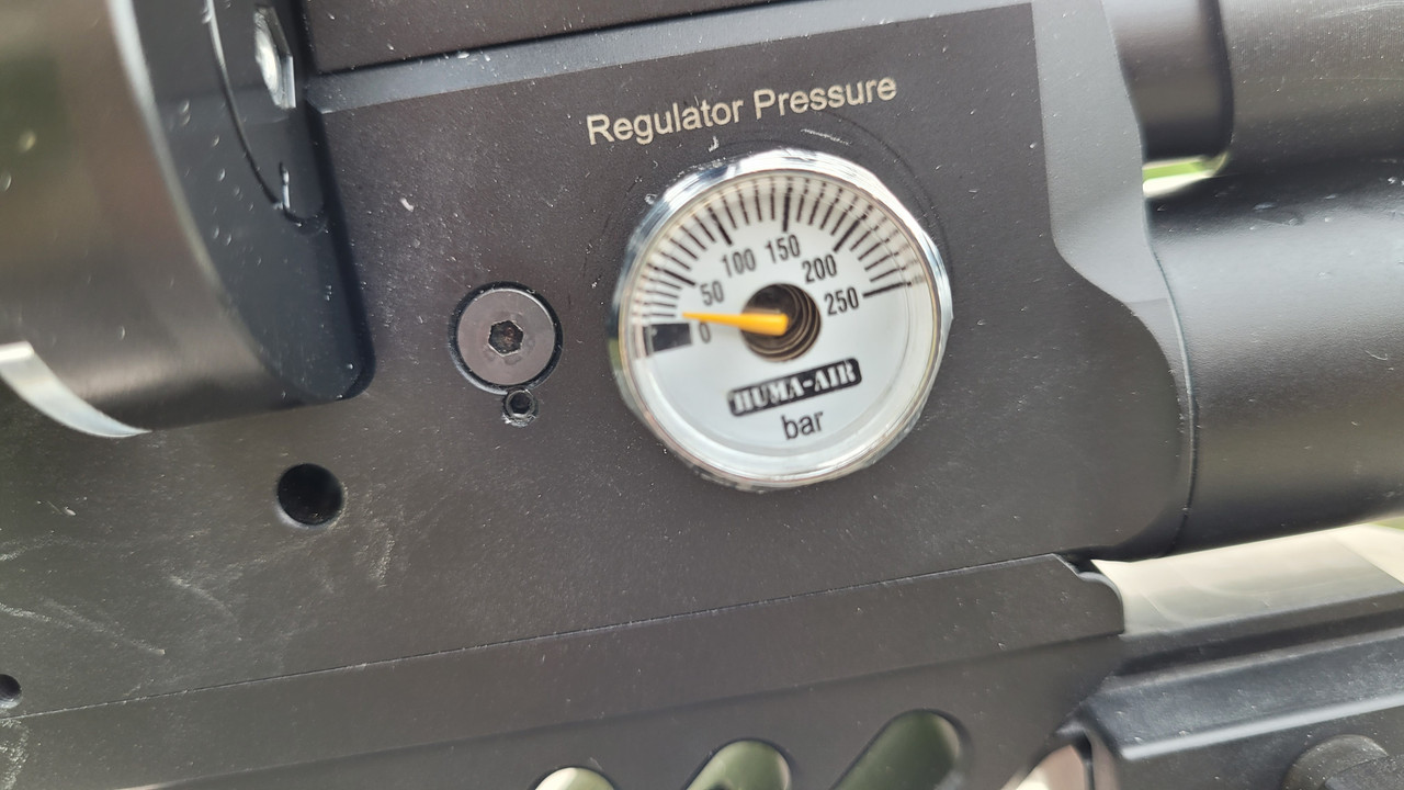

Nu har jag äntligen fått tummen ur och tömt geväret igen, inte så svårt eftersom den nya manometern jag satte dit på tuben läckte, den har rak gänga av någon anledning.
Hursomhelst så är den tätad, luftomställaren bytt till en extra som är medium-medium-min, regulatorn satt i botten och pumpat till 180bar för det var så länge jag orkade. Dags att fylla dykflaskan igen.
Så i morgon får jag chrona och öka regulatorn tills vi når 110mps och sedan minska hammarfjädern till hastigheten börjar sjunka, är det rätt uppfattat?

Inläggav vasatheking 12 jul 2023, 01:46
om 110 är målet reglera till 112 och sänk till 110 med hammaren.
