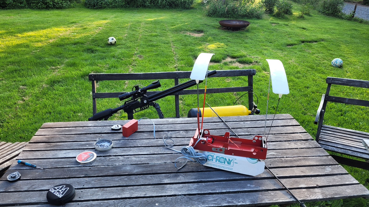

Regnet vräkte ned här hela dagen igår, men framåt kvällen lättade det äntligen och jag fick en stund i trädgården med Dreamlinen
Det är fullkomligt uppenbart att den inte är avsedd att vara licensfri.
Jag försökte reglera ned regen med fartomställaren på High (=medel med innehållet) för att slippa plombera den, men det går inte att komma under 135ms innan den slår igen och då låg vi på uppskattningsvis ~10BAR. Jag tror inte mätaren har någon noggrannhet alls i det spannet, så vad det egentliga trycket är vete fåglarna
Med omställaren på Low ligger vi på 50BAR för 109,6 i medel.
Dock stiger hastigheten när jag minskar på hammarfjädern, Max = 109, Min = 116ms
Vad är det som händer här?

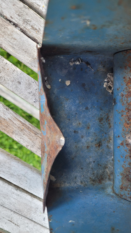

Här ser man ganska tydligt vad den låg på när jag fick den
Kulfånget är från hedenhös och har säkert 10 000-tals skott i sig inklusive många Pre92 gevär
Men en enda JSB Jumbo 25,37gr gjorde detta
