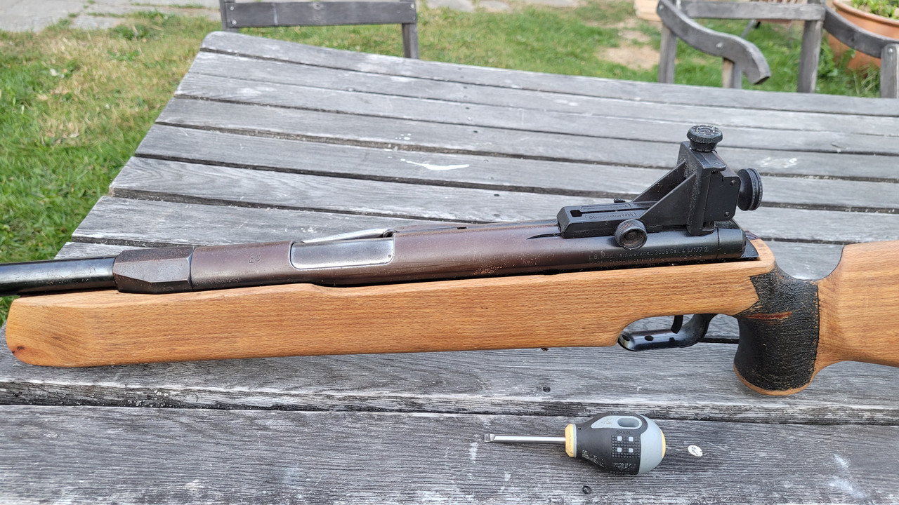

Vi begravde svärfar i fredags, och under kaffet fick jag order av hans bror kommisarien att avlägsna luftgeväret i vedbon så att det inte kommer i fel händer.
Det var inte riktigt den sorts gevär jag väntade mig att hitta i en vedbod.
Rejält rostig med tråkig bokkolv och bruten vrist, lagad med brun Epobed och med strippad lack.
Är det lönt att försöka blånera om den och bona stocken, eller kan jag med lugnt samvete ta den som reservdelar till mina egna fyra?
Buffert är blå i alla fall så den behöver förhoppningsvis inte öppnas om den inte skjuter som skit

Du kan nog aldrig få en så fin blånering som du önskar ,men den går ju att högglanspolera samt efterbehandla om man vill göra något udda ,mest som ett pjojekt .
även sett att någon lackat med billack å då e ju culörerna oändliga ,
Kanske med eldflammor a la 70-80 tal :-)

Rätt coolt om den skjuter som en dröm men ser rent för jävlig ut, se till att kolven blir repig, skitig, skavd o.s.v. sytemet har ju redan fin patina, lägg en matt klarlack när du är nöjd sen panga med den :smt037

Jag la lite tid med 0000-stålull och olja och det blev en cool gradering från chokladbrun i fronten till svart under dioptern.
Sleeper it is.
Får se om jag kan hitta lämpliga myror eller nåt som kan ge sig på stocken, kanske svamp.
Jag gjorde en gitarr med topp av rötad björk, det kunde vara läckert
Kanske blästra?
Och sedan järnvitriol

Det går att få till en blånering riktigt fint faktiskt. men det kräver oftast helt ren metall ock helst en yta polerad med tex 2000 våtslip...gjort några stycken av äldre bössor som blivit riktigt bra...å då jämför jag med en originalbössa..på bildetna en BSA Airsporter samt en Walter LGV.

Med tanke på att det är ett Feinwerkbau 300s, som normalt skjuter som en dröm (hål i hål på 10m och inom en 80-tals 10-öring), så tycker jag att den vore värd att försöka rädda.
Är det rostskador inne i pipan?
Har du tagit isär den och kollat hur packninger/buffer, och pistongen som fjädrarna skjuter fram för att skapa tryck mår?
För det ändamålet bör du nog ha en fjäderkomprimator, eftersom fjädern har ett visst tryck på sig om jag minns rätt.
Om nu mekanismen för laddning är i hyffsat skick, hur skjuter den?
När du rivit isär den, så har du också koll på vad som behöver bytas och om geväret är värt den kostnaden (skulle tro en 500-1000 sek för alla de vanliga slitagedelarna, som fjädrar och packningar).

Jag har mekat en hel del med FWB så den biten är lugn.
Steg ett blir att dra igenom några tavlor och ser hur den går, steg två blir chrono och därefter beslut.

Jag noterar det, men efter provskjutning så skjuter den inte sämre än de andra, bara 0,7 cm till vänster.
Den hamnar på sparlåga tills jag får feeling
