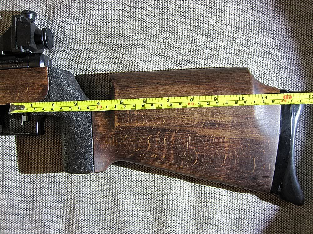

Tänkte väl det...bokstock är betydligt ovanligare än valnöt på dessa bössor.
Valnötsstockar finns i många olika skepnader och kan tom se ganska enkel och tråkig ut, som tex på min RT
Men en bokstock har alltid sitt karaktäristiska mönster med ränder och prickar....och tycker personligen en livlig bokstock till och med kan vara snyggare än en valnötsstock av lägre klass..
Här är min bokstockade 300S Junior, denna modell har alltid bokstock.
PLUTTE skrev:PLUTTE skrev:javisst är det bok , jag jobbar med träprodukter så jag ser skillnad och bössan är från -72,
Dumdjävla jag!!! inte faen är det bok!! Jag har blandat ihop stockarna självklart är det valnöt!! Förlåt så mycket Martin o alla andra, jag SKÄMS så mycket över detta inlägg så jag tror jag DÖÖÖR!! Jag upptäckte det i kväll när jag tog bort svartfärgen från kolven och jag trodde jag skulle svimma när jag såg att det inte var bok, men sammtidigt blev jag skitglad. Så nu har jag oljat in VALNÖTSTOCKEN, så himla vackert det blev. Men jag tror inte Martin blev övertygad i alla fall över mitt inlägg.
Hehe, nej inte direkt....men ville inte dra det i långbänk
Men det är väl inte så farligt, ibland är man övertygad om sin sak även om det senare visar sig vara fel, det har hänt mig med, trot eller ej
Min e också en valnöts stock... har skrivit i alla inlägg att det är en bokstock...
Men då höjdes ju värdet på bössan nån tia...
Men hur ska ni ha det, finns det någon av er som verkligen har en bokstock på era 300/300S...?
Ha,ha,ha...
Det e ju ditt fel som rättar oss...
Men sånt här e kul... man tror man vet...
men så får man lite mer fakta från kunniga personer...
Tomaz skrev:Men hur ska ni ha det, finns det någon av er som verkligen har en bokstock på era 300/300S...?
Jo jag på min 300s Junior
