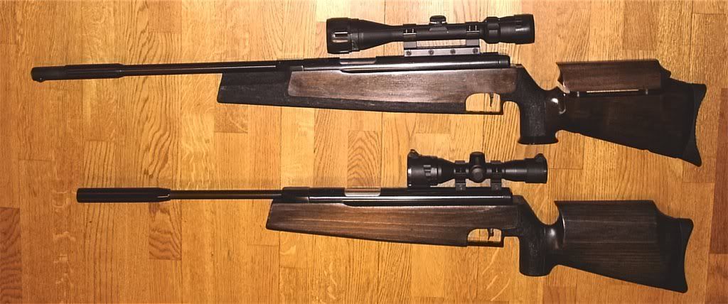

Och här ser man skillnaden i storlek på min Universal och Junior som jag hade...
Junioren har en maccaripipvikt om någon undrar...Junior har förövrigt alltid bokstock och inte valnöt som de andra modellerna (förutom Standard-modellen)
Junior skjuter lika bra, mekaniken är identisk med övriga bössor (förutom RT)

Inläggav ubbe 15 okt 2008, 21:17
Och den undre på bilden är den som jag har ,,
mycket trevlig bössa som är en keeper :-)
