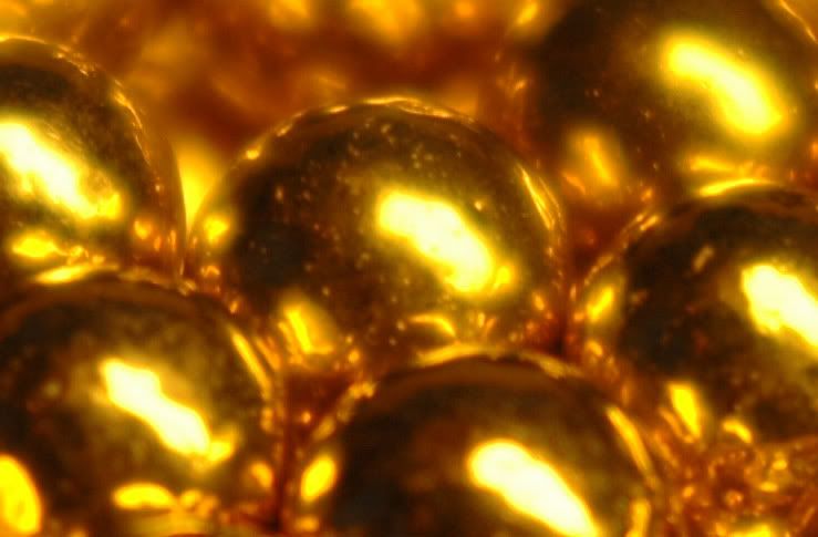

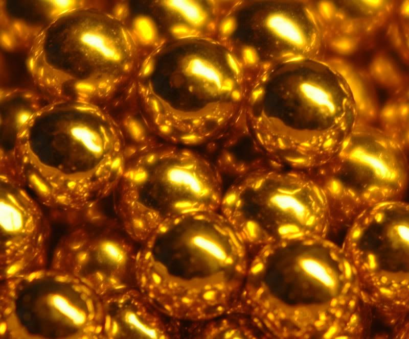

Inläggav origo 14 feb 2010, 17:40
Detta hör ju alls inte hit men jag hade både en ask kulor och kameran på skrivborde så jag tvungen att ta ett par kort.
