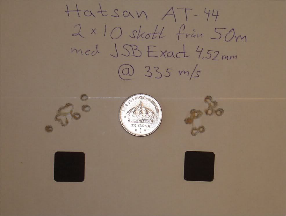

Inläggav Tomaz 16 maj 2009, 18:08
Nic skrev:Kolla pipan istället.... det finns ju betydligt vassare bössor än Hatsan som skjuter som gudar och sparkar som en häst... Tomaz kollade ju pipan på sin AT-44 och hittade grader i den...
Jo, det var ju grader runt det borrade lufthålet/transferporten i pipan, men när jag slipat bort det skjuter pipan inget sämre än en Lothar Walther pipa.
Men det finns ju faktiskt folk som tunat sina Hatsan fjäderbössor så att dom skjuter alldeles utmärkt.
Man ska också komma ihåg att en kraftig fjäderbössa är något som inte passar nybörjare. Det är inte bara att sikta och skjuta. Ju kraftigare bössan blir desto mer greppkännslig blir den. Det gäller att hitta bössans sweetspot och sedan lära sig hålla bössan så konstant, skott efter skott..Det är helt avgörande för att kunna samla skoten. Ammunitionsvalet är också viktigt, det gäller att hitta en sort som passar bössan. Satsa på erkännt bra ammunition från tex JSB eller H&N.
