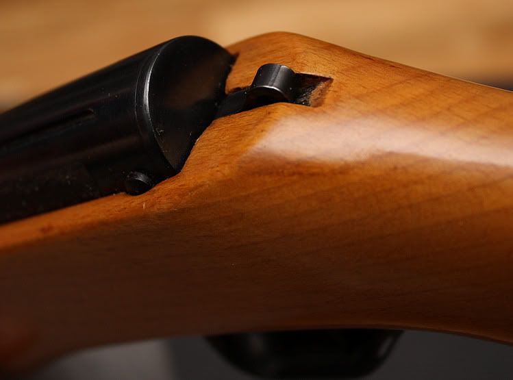

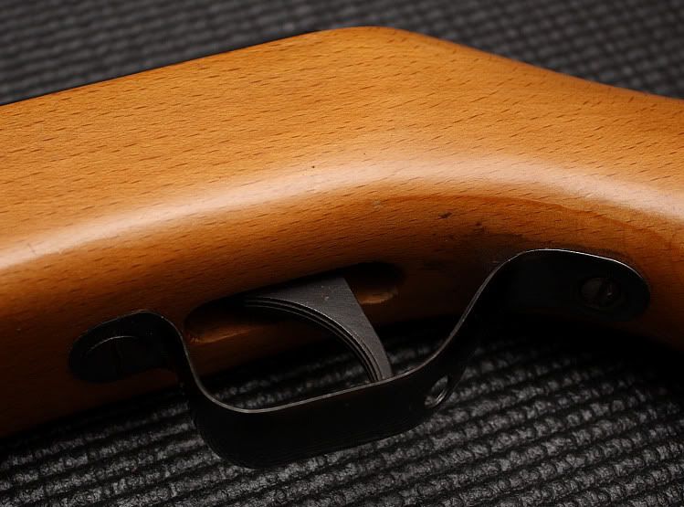

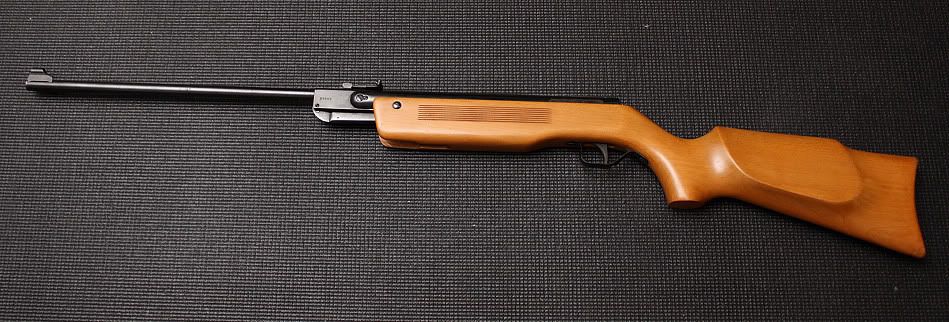

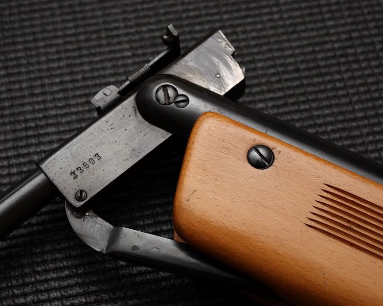

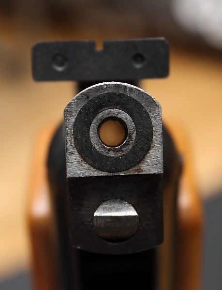

Min far har ett gammal luftgevär som han tror sig ha köpt 1969, enligt honom så är det ett El Gamo Zenit. Jag kan dock inte hitta något på det, det enda jag hittade var en Stiga luftpistol "Zenit".
Bössan är helt orginal och inget har gjorts med den på 40 år, den är ganska sliten.
Jag skulle helt enkelt vilja vet vad det är för modell, och om det finns något hopp om att kunna få fram ny fjäder, packningar osv för att fixa till bössan.
Jag har tyvärr inga fästen som funkar med bössan, det är vanligt 11mm-spår, men de enda fästen jag har till kikaren på min Whisper har en pigg på undersidan, så det går inte att montera kikaren på den här bössan.
Pipan verkar också ha vridit sig lite så de öppna riktmedlen är väl sådär
Men som sagt, om det finns något hopp om bössan så tänkte jag köpa en kikare till den, fixa till med nya packningar och fjäder och sen ge tillbaka den fixad och klar till farsan
Jag har bifogat några bilder så att ni som vill kan titta och försöka lista ut vad det här är för något djur.

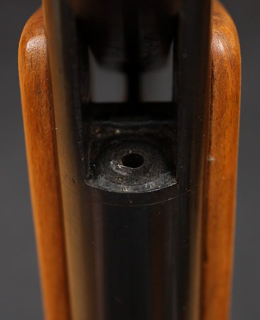

Montera av stocken så kanske det står något på tuben eller liknande?

Står inget förutom serienummret på vapnet.
Det har dock varit något klistermärke på tuben, man kan se spår efter det i den första bilden.

Visst är det en Zenit!
Men El Gamo och Zenit är två olika märken

Modellen heter Zenit Monte Carlo.

börne skrev:The Bergmark skrev:Bakstycket är inte nitat utan jag misstänker att det är gängat eller att den hålls fast av den genomgående pinnen i tuben.
Bakstycket hålls bara fast av sprinten.
Här ser du hur den sitter ihop. Antar den är väldigt lik min Zenit Super.
Lägger in mitt eget inlägg från annan tråd. viewtopic.php?p=345672#p345672börne skrev:Stocken är sjukt lik min Stiga Zenit Super från 1962. Har dock inte samma system.
Stiga gjorde inte dessa utan satte bara sitt namn på dom, bössorna kommer från Relum/telly.
Hittade denna som verkar vara nåt liknande... För att följa länken så måste du registera dig.
Fick tag på bakre sikte hos Hans Olssons vapenverkstad i Klippan, men det är en del år sedan nu. Verkar heta Nyhuus Vapen AB numera.
Nu är det ju inte samma system,men kan ju va bra att få ut sån här info för folk som söker.
Tack! Väldigt bra info!
Måste man lös med avtryckarmekanismen för att ta ut fjädern? Är det bara att knacka ut de små sprintarna i så fall?
Antar att jag inte behöver någon fjäderkomprimator, tycker inte det känns som det är så mycket kraft i de gamla fjädrarna...
