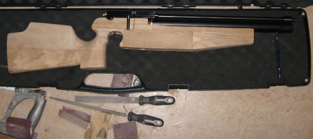

Inläggav Patrick 28 okt 2008, 22:50
Nu har jag börjat med en lite roligare stock till min Cyclone.
Material: 3st 16mm Ekskivor som är ihoplimmade.
Kommer uppdatera så snart jag kommit lite längre. Än så länge är den bara grovt bearbetad.
/Patrick

Inläggav Lasse 28 okt 2008, 22:57
Grym bild Patrick :smt060
Inläggav Patrick 28 okt 2008, 23:04
Ledsen Lasse... Så bra är det med mobilen. Bättre bilder kommer. Men det är en antydan hur den kommer se ut.

Inläggav scratch 29 okt 2008, 00:17
Ser grymt ut Patrick!! Påminner lite om en FWB600 stock. Jag hade själv velat ha något liknande till min cyclon :)

Patrick skrev:Nu har jag börjat med en lite roligare stock till min Cyclone.
/Patrick
Hmm..., trevligt Patrick :-)
Då vet man vart man ska vända sig någonstans i framtiden :wink:

Inläggav Patrick 29 okt 2008, 00:26
scratchninja skrev:Ser grymt ut Patrick!! Påminner lite om en FWB600 stock. Jag hade själv velat ha något liknande till min cyclon :)
Hämtade lite inspiration från:

Inläggav scratch 29 okt 2008, 00:48
Om den blir bra så får du gärna sälja den till mig billigt :-P
Ginb 8:an ser skön ut men lite tråkig färg bara, Du får leta fram någon cool bets. Mahogny tycker jag själv är ganska fint.
Skall du göra den med ställbar bakkappa också såsom ginb åttan? :)

Inläggav brandman1 29 okt 2008, 15:15
Ser mycket bra ut hittills!
Vad blir det för nyans på den?

Inläggav Patrick 29 okt 2008, 19:20
Den blir nog hempel mahognybets till färgen och mättad med olja och terpentin tror jag.

Inläggav scratch 29 okt 2008, 22:02
jag beställde tru-oil idag, så du kan ju ser resultatet med det innan du bestämmer dig vilken olja du vill använda :wink:
Inläggav Patrick 29 okt 2008, 23:13
Är ganska nöjd med resultatet av linoljan på segelbåten så min stock kommer nog få samma inlärda behandling tror jag.
Men ser gärna hur din olja blir innan, Scratchninja.
//Patrick

Inläggav Patrick 20 nov 2008, 22:51
Hunnit slipa lite mer ikväll. Sakta börjar det ta form.
Jag uppdaterar igen så snart jag hinner.

Inläggav scratch 20 nov 2008, 23:13
Ser riktigt fint ut Patrik!! :-) Den börjar sakteliga ta form, men usch vilket slit det där måste vara att få till handgreppet och kindstödet. Skall du kapa kindstödet sedan så du kan laborera med höjden?

Inläggav Patrick 20 nov 2008, 23:22
Det går ganska lätt med vinkelslipen och 80-korns flappdisc, Scratch. Och JA, det kommer bli ett justerbart kindstöd. Och något hemmafixat projekt till bakkappa också. Givetvis justerbar. :-)

Inläggav ogster 21 nov 2008, 21:22
Ser ju riktigt lovande ut, verkar som den är lite Match-inspirerad med det raka pistolgreppet!

Inläggav mats_g 02 jan 2009, 19:29
Snygg modell, men ek låter lite tungt.
Får man fråga vad bössan väger?

Inläggav Patrick 06 jan 2009, 17:15
Den är inte så farligt tung. Träbiten väger drygt 2kg nu och det ska sitta ett Cyclone-system i den. Totalt räknar jag med mellan 5 och 6 kg när det är klart.
Har inte haft någon tid att pyssla trä senaste men får göra ett röj snart igen.

Inläggav Patrick 21 jan 2009, 14:25
Är hemma med förkylning men kände mig lite bättre en stund och tog fram stocken igen. Grovfräst ur den och börjat passa in systemet. Ska se om jag kan få ner det lite till men troligen kommer jag bygga en ny avtryckare som går att justera också. Så de närmaste dagarna tänkte jag få färdigt den trämässigt i alla fall. Kan ju säga att detta är inte första stocken jag kommer bygga. Balansen i bössan är nu helt underbar och det går att hålla mycket stadigare än med orginalstocken. Ser denna som övning tills jag börjar behärska metoder som fungerar. Ingen fräs har jag så allt detta är gjort med handverktyg som såg, fil, sandpapper, borrmaskin och dremel.
Mer bilder kommer snart.

Inläggav scratch 21 jan 2009, 17:16
Den börjar ta form Patrick!! :-)
Själv står jag och pillar bort lacken på min 600 stock, och helvete vad den lacken var seg!! Det gick åt en hel flaska med giftet som Tobbe säljer, så idag var det att åka ut till Biltema och köpa deras färgborttagare genom en rekomendation från Lindfors. Sedan när jag sniffade lite på vad som fanns i den burken så insåg jag att det är exakt samma färgborttagningsmedel som säljs i butiken runt hörnet, bara en annan etikett :evil: Så det var ju en trip i onödan. Men nu skall lacken bort och förhoppningsvis så hinner jag med att betsa den ikväll också :)
Håller med om att man får en helt annan balans i vapnet med dessa stockarna, mitt enda problem är att försöka få upp vikten lite för jag tycker nog att den fortfarande är alldeles för lätt...

Inläggav Patrick 29 jan 2009, 01:09
Nu har jag hunnit slipa lite mer på träbiten och det börjar sakta ta form och likna en stock till ett luftgevär. Här har jag monterat i systemet som det kommer ligga i höjd. Ska få till lite bättre urholkningar för laddarm och säkring samt fartomställaren. (på baksidan). Bakkappa kommer tillverkas på egen hand och eventuellt bli justerbar.
Ska olja och se hur det blir på en spillbit och se om jag behåller den så ljus eller mörkar den med lite bets..
Är jäkligt skön balans i den i alla fall. Och ni ser vilka verktyg jag använt för att få till formerna..;)
