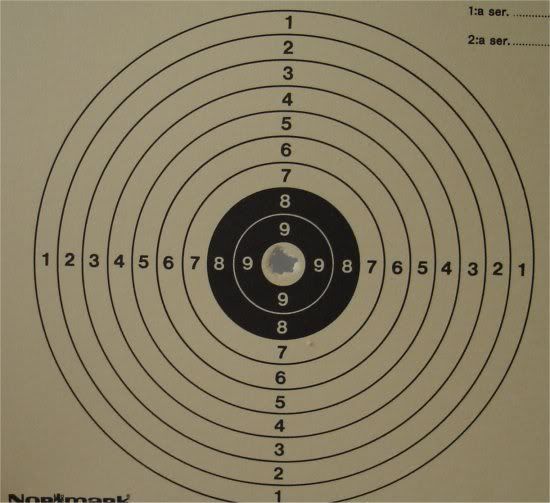

Avtrycket är ju den svaga punkten på Twinmasterserien tycker jag. Den har ett "revolvertrycke" med ganska ojämn avtrycksvikt från skott till skott i både DA och SA.
Men egenprecisionen är helt OK. Så här såg 5 respektive 10 skotts serier ut med min Twinmaster Top med rödpunktsikte, sittande med stöd från 10m med JSB Exact..
Skjuten med hanen uppspänd (SA)
5 skott...
10 skott...
Inläggav buckshot2000 22 aug 2008, 17:35
Klart imponerande skjutet Tomaz !
Inläggav MattTheBrat 23 aug 2008, 00:24
Tomaz skrev:Så här såg 5 respektive 10 skotts serier ut med min Twinmaster Top med rödpunktsikte, sittande med stöd från 10m
WOW, är du säker på att du inte menar 10CM avstånd(!!) :shock:
