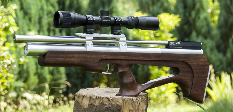

Custom stock och PCP ombyggnad

Re: Artemis CP1-M - Service, tuning & annat
Blackpowder skrev:Custom stock och PCP ombyggnad
Stiligt!
Sånt här finns väl tyvärr inte direkt att beställa från någon firma "of the shelf".
Ingen aning om det är Blackpowders men om någon kan bygga om vapen så är det ju han
Rukigt snygg Blackpowder!
Vilket sikte är det du monterat? Är det något man åtminstone delvi, kan få tag i?
Nej det är inte min!
Det är en polack som bygger om allt möjligt, letade efter hans hemsida, men hittade den inte just nu... återkommer när jag har en länk.
börne skrev:Ingen aning om det är Blackpowders men om någon kan bygga om vapen så är det ju han
Gissade att det inte var hans då jag sett bilden på ett franskt forum och att det finns denna kille i Polen som bygger om mycket.
Med just den specifika bilden på sin sida.

Blackpowder skrev:Nej det är inte min!
Japp, länken ovan

börne skrev:Blackpowder skrev:Vassegoooo
Många fina stockar, men han lyckas dock inte med allt han gör... fy fan va ful denna AA S400 blev![]()
Nä, det där ser ju rätt udda ut. Men när jag studerar kolven, är det ganska exakt vad jag fantiserat om. Framstocken går långt ner mot varbygeln = hamstereffekt. Bakkappan, ligger extremt långt ner, så att pipan och sikte hamnar mycket högt. Förr tyckte jag att 1700-tals målningar av turkiska gevär, var helt crazy. Kolvarnas bakkappa, ser ut som något slagxads extrema halvmånar, MYCKET långt ner på en kraftigt neråtböjd bakstock. Trodde tills i år att det var något slags extremt estetisktx utformning. Men i år, fattar jag att det i själva verket är jätteergonomisk utformning för maxat skjutresultat. Minus pärlemoren o sådär...
Så denna stock tilltalar mig på skjuttekniska grunder. Fan så mycket snyggare än mekaniska ställbara hamstrar, och avancerade axelkrokar i aluminium.
Om jag fastnar för mitt Hatsan AT-44 10, och vinner på lotto, skulle jag gärna köpa hans stock för den puffran. Exotiskt är snäckformen på den förhöjda kolvkammen. Skoj!
Killen vet vad han håller på med. Det är inga "hittepå" estetiska grejer. Han skjuter uppenbarligen själv. Hans grunkor är tänkta att fungera!

Luftpangarn skrev:Så denna stock tilltalar mig på skjuttekniska grunder. Fan så mycket snyggare än mekaniska ställbara hamstrar, och avancerade axelkrokar i aluminium.
Säkert ergonomiskt bra, påstod inte han gjorde skit, många fina stockar men just den jag kommenterar till AA S400 var enligt min smak riktigt jävla ful, Hatsan stocken såg jag inte så kommenterar inte den, är ointresserad av det märket så kollade inte på dom! Vad gäller ställbarheten på en hamster för FT är just att terrängen är varierad, ibland behöver man ha högre hamster, ibland lägre osv osv, går bra med en fast hamster eller högre trästock anpassad för FT & anpassa ställningen lite men just ställbarheten är guld värd vilket man inser när man testat en bra ställbar hamster! Sen är ju smaken som baken, jag gillar dom tekniskt avancerade alustockarna likväl som en vacker valnötstock!
