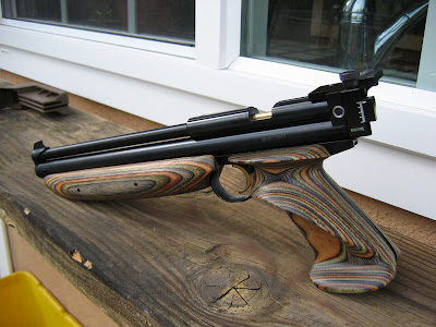

Det beror helt på vad du ska ha pickan till.
HW40 är en SSP dvs enkelpump. som har moderat effektuttag och enligt folk på forumet mycket bra avtryck.
1377c är en såkallad multipump med möjlighet till hög effekt då vid 10 pump. Avtrycket är ur lådan ingen höjdare men genom att byta till klenare fjäder och polera anläggningsytorna helt klart godtagbart!
Nackdelen med HW 40 är att du är helt låst med den. Det är en hw 40... for ever.
1377 kan du bygga om till i princip vad du vill. Finns HUR MYCKET GREJER SOM HELST!
Många har byggt schyssta karbiner med .22 pipor, vissa pcpkonverterar dessa. Ja det finns inga gränser, det är bara att googlea på 1377 custom så får du se!
Personligen skulle jag definitivt tröttna på en HW40 ganska så fort.

ivage skrev:jag tycker du skall köpa båda två
Det är kanske så det får bli! :smt041
Fördelen är ju med 1377c som du säger bee man kan göra om den ill et gevär om man tröttnar man kan ha hur många olika delar som hälst att byta mellan och hålla på.
Medan HW40 bara är en HW40, men fördelen med denna är ju en mycket högre kvalite och färre pumpar.
Därför får jag nog börja med 1377c och senare köpa mig en HW40 när ekonomin tillåter. :smt035
