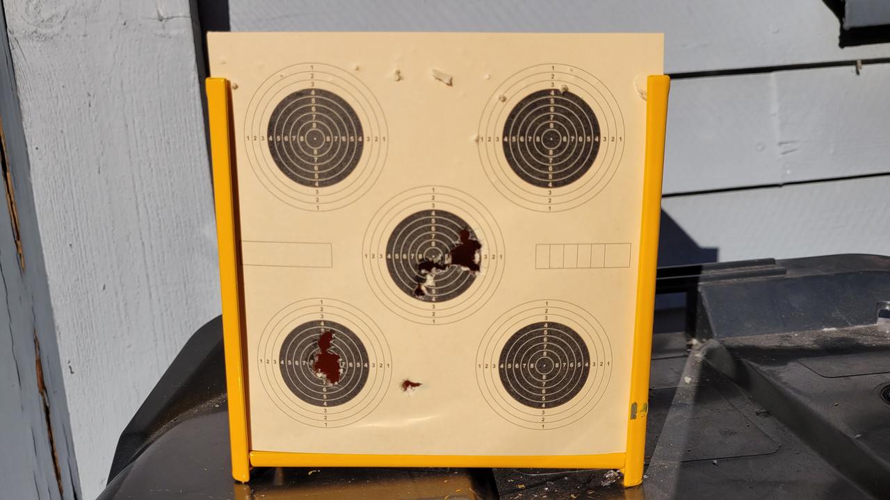

Dagens tavla
Två tioskottsgrupper skjutna med stöd och artillerigrepp på 10m för att kolla inskjutningen av nya siktet.
Ganska rimliga, men varje grupp har en flyer
Första gruppen är i centrumpricken och flyern träffade kanten av kulgånget lågt och vred det. Fult märke också
Även om jag är en medelmåttig skytt var det länge sedan jag inte träffade tavlan på 10, och det har nog aldrig hänt i sittande.
Är det mig, siktet, kulan eller geväret?
Siktet är inte parallaxfritt, men sweetspoten mellan att inte se hela siktbilden och tunnelseende är ytterst minimal och parallaxen håller sig inom 7:ans ring när jag rör huvudet.

Re: Renovera HW77 .22 tillbaka till fullfart.
Testa lite olika kulor. H&n ftt har varit populärt i de hw jag haft.
Men att inte ha rätt parallaxinställning låter ju svajigt.

Jo, men parallaxfel på 10m är försumbart.
Det största felet du kan få pga parallax är halva objektivbredden (28mm) på det avstånd parallaxen är inställd på. Jag gissar att det är 91m dvs 100 yards och då blir det 1,5mm max på 10m i det här fallet.
Då måste man hålla ögat så långt ut i kanten att du precis ser hårkorset.
Men en flyer på 10cm, det är 10MIL, 138 klick på kikarsiktet. Det är knappat parallaxen.
Och jag skall definitivt testa igenom alla sorter jag har, sista burken jag köpte specifikt för denna bössan var Gyttorp Sport, men om jag inte hittat orsaken till mina flyers blir det ganska meningslöst att titta på träffbilder.
Jag ska ta och fixa några fler sandsäckar och försöka plocka bort mig själv ur ekvationen, hjälper inte det blir det annat sikte, blir det inte bättre skall jag fanken montera mekanismen stumt i 20 kilos blytackor och skjuta grupper.
