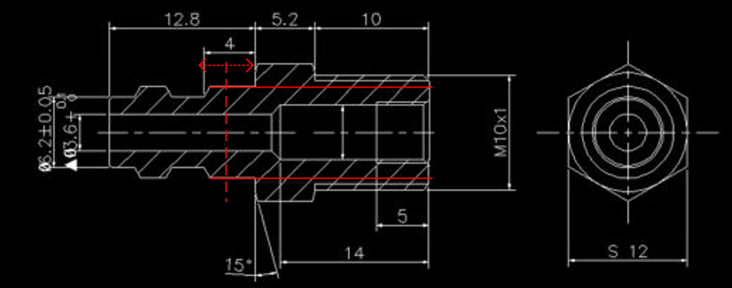

Inläggav ryden 10 jul 2023, 10:32
Nu har jag en plan, vi får se om den överlever mötet med verkligheten
* M8 fyllnippel, svarva bort mutterdelen och gänga den helt i M8
* Ta reda på hur långt in ventilkäglan behöver sitta för att öppnas av nålen i geväret
* Kapa nippeln till rätt längd.
* Gänga flaskhalsen för M8x1
* Skruva i den modifierade fyllnippeln med permanent Locktite
Hey presto! En återfyllningsbar CO2-kapsel med backventil.
Ritningen är M10, men ni fattar
Bör ju funka med luft också men vad är maxtryck på en 88g flaska?
Och vi pratar 12CC luft, hur många skott får man ut?
Vinsten är nog att kunna bulkfylla patronerna

Jag är rädd att jag inte begriper. Skall du ta en tom 88g CO2 patron, och förse med fyllnippel i bakändan?
I små behållare rymms mycket mer "gas", dvs molekyler CO2 eller "luft" att expandera i vapnet, om man fyller med flytande CO2 gas, än man kan trycka i komprimerad luft. Gick det att fylla flytande luft, vore det en annan historia.
Så kolsyra ger fler skott än luft på samma volym på gaspatronen - om man lyckas fylla optimalt med kolsyra. Dvs gaspatronen / tanken till/i vapnet skall vara kyld vid fyllning, och kolsyrekällan, tex en sodastreamtub, skall vara varm. Detta går väl att ordna vid första fyllning hemma, med ena delen ur frysen, och den andra i varmvatten. Men på plats vid skyttet är det inte riktigt lika enkelt.
Så länge det finns flytande kolsyra i patronen/tanken i vapnet, håller vapnet konstant tryck. Trycket är helt temperaturberoende. Jag kommer inte ihåg tabellen i huvudet, men vid sådär 20C är trycket 50bar,
Det spelar ingen roll om tanken är på 12g eller 88g - i teorin! I verkligheten kyls tanken ner vid varje avfyrat skott. Skjuter man i snabb följd, kyls en liten 12g patron ner ganska rejält, och då sjunker trycket. Så det blir stor skillnad på första och sista skott i magasinet. Av det skälet använder Walthers bygelrepeter de större 88g patronerna. De kyls inte ner lika lätt och håller därför mer konstant tryck.
I en del andra vapen används 2st 12g kolsyrepatroner, som töms ut i en större tub tillsammans. (Tex QB78 och Umarex bygelrepeter. Då får man en litet större "24g patron" så att säga. (Effekten blir den samma med en 2x12g adapter förståss.)
Du är du, och jag är jag, men jag skulle köpa någon av de färdiga 2x12g adaptrarna jag länkat till. Vill du svarva något, gör fyllnippeln själv. Annars finns det som sagt att köpa det också. :)

Luftpangarn skrev:Jag är rädd att jag inte begriper. Skall du ta en tom 88g CO2 patron, och förse med fyllnippel i bakändan?
Nej, i halsen. Tanken är främst att göra en påfyllningsbar CO2-patron.
I realiteten blir det ju samma sak som att använda en 2x12g adapter med lös CO2
Men det har diskuterats tidigare att göra en liten PCP-tank i 88g format, jag är dock ganska tveksam till att en så liten tank ger tillräckligt många skott med jämn hastighet. Såvida man inte stoppat i en reg och då är det inte mycket volym kvar
Möjligheten att fylla från en större CO2-tank vore trevligt, man är ju inte smålänning får att det är roligt, eller bara att kunna skruva ut patronen ur geväret.
Att göra en egen backventil från scratch övergår min förmåga, min svarv är en pelarborr och en fil, men kan jag investera lite tid och förse mina tre 88g med ventiler för refill så vore det ett kul projekt och jag har svårt att se att inte tre tankar skulle räcka för en dags skytte så fyllning sker hemma, jag är fortfarande på min första 88g
