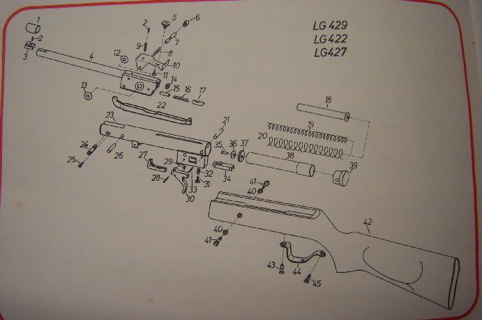

Inläggav Peter 27 apr 2008, 17:51
Silwer skrev:Den liknade din avatar ungefär då? :lol:
Mycket snarlik, med den skillnaden att avataren inte har turkos stock och röd pipa.. :roll:
Numera är den någotsånär återställd.
lite bilder jag hittade på nätet
