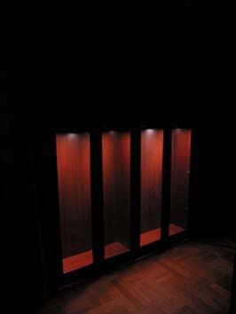

Då alla tillverkar saker så måste jag visa att även jag kan få i ett par spikar ibland.
Skåpet är byggt av "Billy" bokhyllor från IKEA till förvaringa av 10J vapen. Jag har flyttat upp den fastskruvade hyllan som sitter mitt i skåpet. Så att vapnen får plats stående på botten.
Problemet som då uppstod var att när vi flyttat upp hyllan och borrat nya hål med hjälp av en borrfixtur. Så hamnade hyllan nu där gångjärnen för vitrindörrarna skulle sitta. Jag vände dörrarna upp och ner och borra nya hål.
Jag åkte till bygghandel och köpt en 12 mm spånskiva för att förstärka bakväggen på skåpet. Fick den sågad till rätt mått mot en liten ersättning.
En av mina elever tillverkade en borrfixtur till mig.
Då jag var tvungen att lyfta den fastskruvade mittenhyllan 28cm.
Här borrar jag nya hål i skåpet med hjälp av fixturen.
Här är nu skåpet med dom två hyllorna som skall användas.
Baksidan på skåpet var tunn tredelad massonit.
Så bygghandeln sågade till en 12 mm spånskiva som förstärkning till baksidan.
Lite lyse till bössorna är nog bra.
Nu är kablarna klammade.
Äntligen är dörrarna på plats. Så man kan se hur det ser ut.
Så här kommer det att se ut från soffan. Så nu kommer TVn att få konkurens.
Botten har nu förstärkts samt höjts 3.5 cm i framkant för att vapnen skall luta inåt mot låsanordningen
Om någon undrar vad det kostat så kommer här en liten ihopräkning.

Fick tillverka 28 specialskruvar för att få fast hållarna i aluminiumskenan.
Så här ser det ut med vapen i skåpet och dörrarna öppna.
Här ser man den hemtillverkade skenan och väggfästena i aluminium.
Fick tag på typ liggunderlag med dubbelhäftande tape under. Används
förmodligen som ljudisolering i bilar. För jag hittade det på en biltillbehörsaffär.
Så här ser det ut från soffan. Med dörrarna stängda.

Vansinnigt snyggt och proffsigt Rosten :D
Gillar detaljlösningarna med redskapshållarna :D
snacka om att man är avis.......
Snyggt Rosten... :D
Tänk bara på att gummibakkappor som är U-formade blir tillplattade med tiden om de står med hela sin tyngd på "gummitopparna" på bakkappan...
I mitt skåp står bössorna med hela sin tyngd på en rundad list mitt på bakkappan, för att undvika detta...
Tomaz skrev:Snyggt Rosten... :D
Det var därför som jag använde en mjuk skummgummimatta i botten. Hoppades på så sätt slippa utplattade bakkappor.
Men sedan vi flyttade så har jag inte använt skåpen då dom inte får plats i huset.
