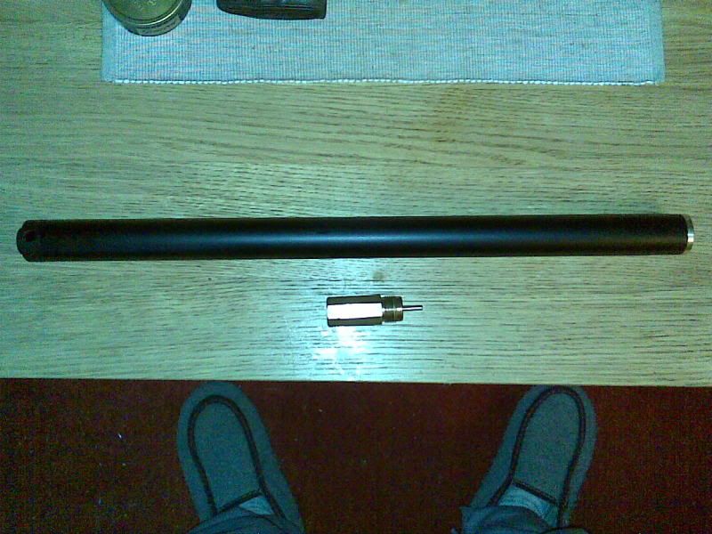

derfor kom jeg på tanken om å kovertere den til pcp. så en 500mm 240cc tube i fra fx ble kjøpt inn.vel lang vente tid men jeg gjik å ventet i fem måneder på den :shock:
her kommer en liten gaiude til hvordan du kan få dette til selv.
begynn med å få tak i en fx tube.sikkert lettere for dere svensker :?:

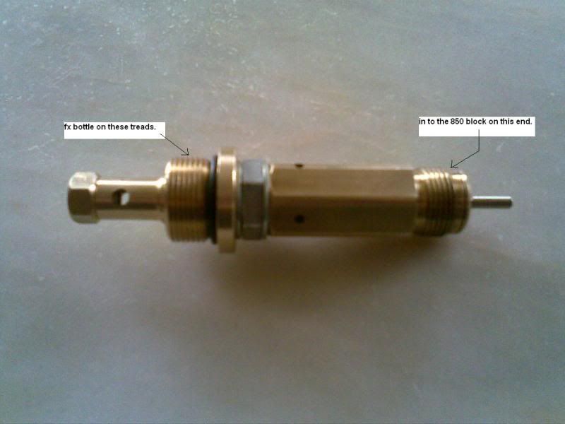

under tuben ser dere ventilen til 850airmagnumen som tuben skal skrus fast i. samme plas som 88grams patronen.

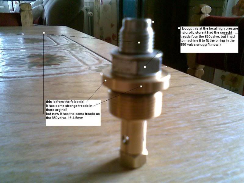

så må du ta deg en tur til din lokale hydralikk butikk eller noen som driver med høytrykk koblinger. ta med deg 850 ventilen fin deg et mellom stykke som passer gjengene i 850 ventilen.
dette mellom stykket har samme gjenger i begge ender. jeg fant ikke noen som passet direkte i fx tuben. derfor måtte jeg modifisere fx tuben! lage samme gjengene i den. som det er i 850 ventilen.
når du har fått gjort dette så ser den sånn ut. du må også kopiere den enden som skal skrus inn i 850 ventilen så den blir lik 88grams patronen. vis du ikke gjør dette ødelegger du oringen i 850 ventilen.
her er et bilde av den sammen skrudd med 850 ventilen. husk å bruke bra med locktite ikke den som låser gjengen. men en type som heter locktite 577 som er beregnet for høyt trykk.
