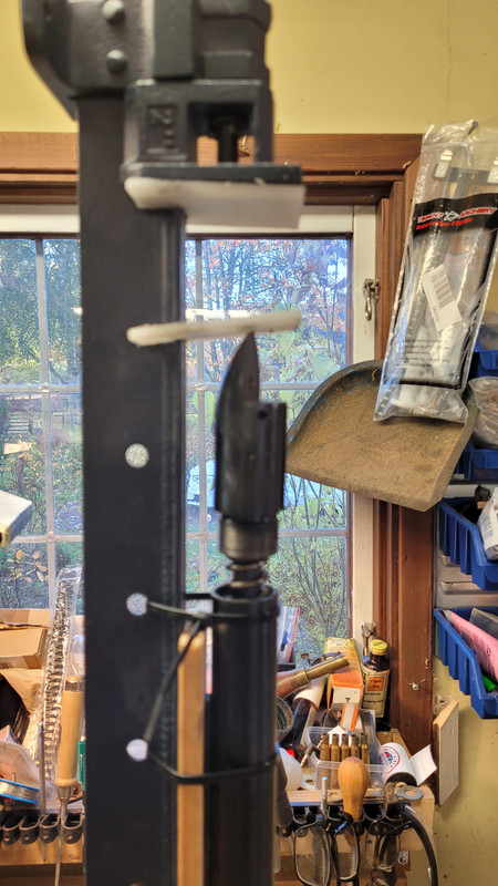

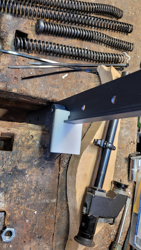

Häromdagen köpte jag en limknekt på BT för att komprimera fjädrar, för första gången lyckades jag inte tvinga in en fjäder med hjälp av hyvelbänken.
Gjutgodset slet dock på bakstyckets fina kurva med en tråkig platt del som följd, och det på ett gevär som tillverkats i mindre än 100 ex typ
Så idag gjorde jag ett par skonplattor av ett skärbräda.
De här lär jag inte tappa bort
Utan metall mot metall så blir det inga fler skador, nya fjädern var dock så kort att jag inte behövde en komprimator egentligen.
Funkar väldigt smidigt och buntband håller cylindern helt fast utan rappel

ryden skrev:Häromdagen köpte jag en limknekt på BT för att komprimera fjädrar, för första gången lyckades jag inte tvinga in en fjäder med hjälp av hyvelbänken.
Gjutgodset slet dock på bakstyckets fina kurva med en tråkig platt del som följd, och det på ett gevär som tillverkats i mindre än 100 ex typ![]()
Smart ju...Just Airsporten är jobbig tycker jag..själv sätter jag avtryckardelen i skruvstycket å använder en bräda som sitter fast i väggen..med en plåtbit..brädan är ca 150 cm å jag trycker alltså pipan mot avtryckardelen å sen skruvar för hand...min mage står för trycket liksom...pipans läge på brädan låser jag med en bakvänd kapsyl som jag skruvat i brädan i rätt mått...funkar skitbra...men ibland håller man på att ge upp å slänga skiten i soptunnan...min äldre Airsporter sprack rätt av av en gammal dålig lagning..en del for i golvet å yttersta delen gick av...alltså en stock i 3 delar nu...va trött man blir..nu verkar det som jag lyckas laga den å det ser bra ut..epoxi å förstärkningar med pianotråd..vilket jobb..ja.. ja..tiden har jag ju å alltid lär man sig nått...återkommer med bilder när bössan är klar ..

på mina airsporter gick det utmärkt att spänna fast slutdelen med avtryckaren i hyvelbänken och sen skruvar in systemet med tryck neråt.
alldrig haft större problem med detta och det funkar utan skador.

Min fjäder var lite för stark för att det skulle funka

ryden skrev:Min fjäder var lite för stark fött det skulle funka
Får nog hålla med lite där...mina får jag inte ihop med ren handkraft..

Men vad har ni tillverkat
börne - Inlägg: 19466
Tackad: 6335 gånger i 2514 inlägg - Skytteklubb: Mörrums Skyttegille
Re: Visa upp vad vi tillverkat!!
En Fjäderkomprimator Delux® med extra skärbräda, allt annat är bara utvärderingen och lite skryt om vem som har längst fjäder
