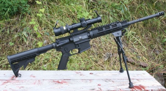

Jag har byggt en egen hand guard till min AR-15.
Originalet är av aluminum och fäst mot pipan i framkant, med resultat att pipan inte är friflytande. Om man skjuter med benstöd får man träffpunktsförflyttning jämfört med om man skjuter med magasinsstöd.
Så här såg bössan ut i original:

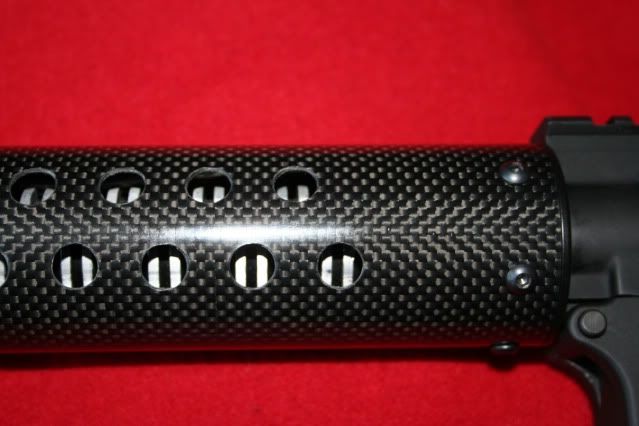

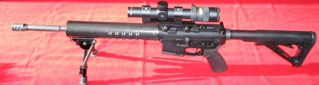

Så här ser den ut nu:

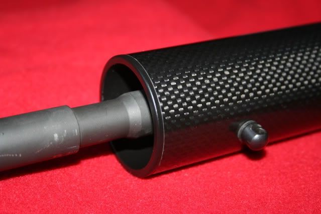

I framkant sitter en aluminumhylsa med 1,5 mm godstjocklek, förutom där rembygelfästet är ingängat, där är det 5 mm.

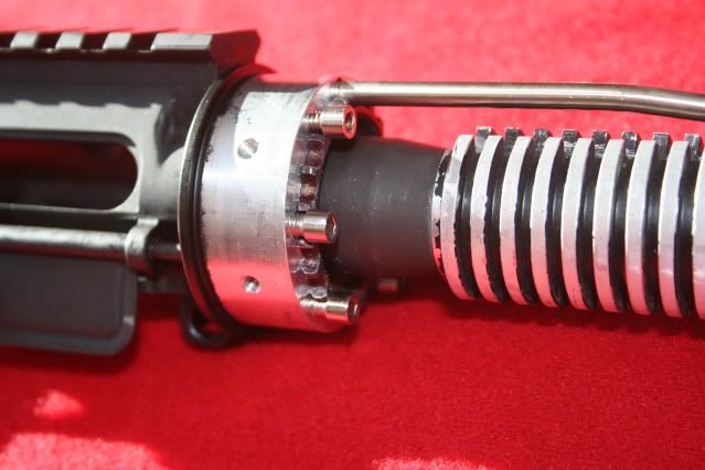

I bakkant sitter röret fast med 5 stycken M4 i en aluminumbussning som sitter runt pipmuttern..
Bussningen är låst till pipmuttern med ett gäng rostfria M4 för att hindra handguarden att rotera.
Jag har i princip snott hela konstruktionen från För att följa länken så måste du registera dig.
men min bussning passar mycket tajtare till pipmuttern än vad en ''one size fits all'' kan göra.
Dessutom har jag använt fler skruvar eftersom AP fått kritik på den punkten.
Förstärkningen i framkant är ett eget påhitt.
Kylflänsarna är (givetvis) också av egen tillverkning. :D
Aluminumdelarna är lackade med DuraCoat halvmatt svart..

Ser ju riktigt bra ut det där mikebike :)
Då får du fortsätta tävla med den då ;)
