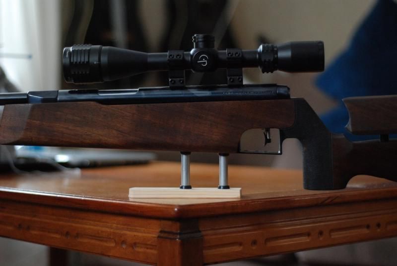

En hamsterprototyp. Blir det bra byter jag väl ut träbiten mot en finare dito, men måste utvärdera lite först. :)

Hur har du fäst hamstern i stocken? Det där är väl långt bakom fästskenan?
Går själv i funderingar att göra nåt liknande till min 300S. Har haft vilda idéer på diverse justerbara lösningar men har nu gått över till att tänka på nåt enkelt av ovanstående typ.

Jag borrade hål i varbygeln. Den är ihålig så jag slipade till en träkloss som passar i håligheten och förborrade två hål i den. Sen drog jag helt sonika två träskruv genom hamster, distanser, varbygel och till sist in i klossen. Det är ingen bra idé för det blev inte särskilt stabilt. :)
Ska experimentera lite men tror det är svårt att få det riktig stabilt och bra.

OK, Tack!
Då fortsätter jag med mina planer på att fästa en längre "bräda" i tillbershörsskenan.
Tipset här är att M8 sexkantsskallar passar perfekt i skenan. Man måste dock svarva ner skallarna till ~1,5 mm tjocklek.
