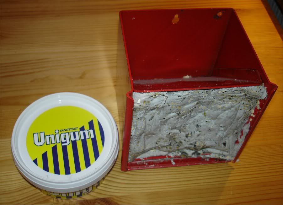

Fyll kulfångaren med ett par burkar Unigum eller Evomastik (ett VVS-kitt).
Då får man ett tyst kulfång utan rikoschetter som håller för tusentals skott, men ibland kan man ju gräva ur större klumpar med sammanpressat bly och jämna till gummimassan.

Angående unigum-lösningen så undrar jag om det blir svårt att få ut diabolerna sedan? Jag samlar upp alla skjutna diaboler för återvinning på metallskroten och det kanske blir svårt att få ut dem om de sitter inne i gummit. Men helt klart värt ett försök med antingen unigum eller tygbitar!
Stämmer bra att det är ett rekord kulfång inköpt på hobbex. Jag skall ta och kika närmare på det där Hatsan kulfånget!

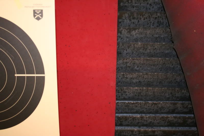

Jag har sett bilder på ett stort kulfång som var avsett för gevärskulor, det var "snäckformat".
På pistolskjutbanan "The Target" har de kulfång som består av en gummiduk, följt att nedvinklade plåtar.
Tanken är att kulorna skall gå igenom gummiduken, träffa plåten och ramla ned på golvet.
En diabol från en 10 J luftbössa orkar inte gå igenom gummiduken utan studsar tillbaka! Lyckligtvis är farten så låg att den kommer utefter golvet, men ändå...
Ett 30 J FX går igenom duken på 25 meters håll.
Jag vet inte om det syns på bilden hur det är gjort?
