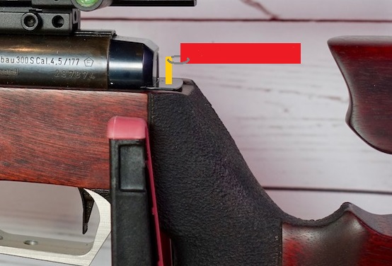

Risk att man river på gamla sår med detta ordentliga trådlyftet men det är en ganska viktig detalj för mig
Hur använder jag en lina på en FWB300?
Läser jag FT reglerna står det bara att pipan skall peka ner?!
Alla mina andra bössor bryter eller proppar jag för att visa att de är oskadligjorda, jag tycker att det känns sjysst mot alla runt omkring och så ser jag gärna att jag blir bemött av andra på banan

Inläggav Mickebandsåg 01 apr 2024, 21:20
Det är säkert ett icke problem det jag funderar på
Men finns det något vettigt sätt att lina en fwb300?

Inläggav ryden 02 apr 2024, 08:42
Jag kan inte se något, så fort du öppnar laddluckan har du ju börjat spänna mekanismen och det finns inget sätt att slacka förutom att avfyra geväret.
Att gå med spännarmen ute är ju att be om haveri.

Inläggav ryden 02 apr 2024, 09:23
Det jag kan komma på är att på något sätt kunna låsa släden i sitt bakersta läge då det endast kan komma dit efter avfyring.
Typ en sprint med en flagga här

Inläggav Mickebandsåg 02 apr 2024, 11:40
Att låsa släden skulle kunna vara en idé men hur skall de oinvigde i fwb konstruktion förstå att den är säker?
Som sagt är det nog ett icke problem när man väl kommer ut i terrängen

Inläggav XY1 03 apr 2024, 13:28
Om man vill signalera ”säkert vapen” till omgivningen går det lika bra att trä en gul/orange tråd framifrån i pipan. Låt ca 10 cm hänga ut.

Inläggav ryden 04 apr 2024, 13:03
VictorJ skrev:Fixade mitt skyttekort (och tävlingslicens:-)) för ett tag sedan och där verkade det som om plugg i pipan var/skulle bli krav på tävlingarna och dessutom pratades det om att plugg inte var tillräckligt utan en lina dragen genom pipan (trimmerlina) var det som gällde.
Om det kommer att krävas lina genom pipan så fungerar inte det på FWB300 då man måste spänna mekanismen för att öppna laddluckan
Jag tolkar genom som att linan måste synas i bägge ändar

Inläggav ryden 04 apr 2024, 13:13
Jamen då så, då är det bara att sticka in en bit lina, jag fattade det som att det var ett av premisserna för diskussionen
Problemet blir då istället att få linan att sitta kvar, dubbelvikt tunn trimmerlina borde funka, och min sprint är helt onödig
