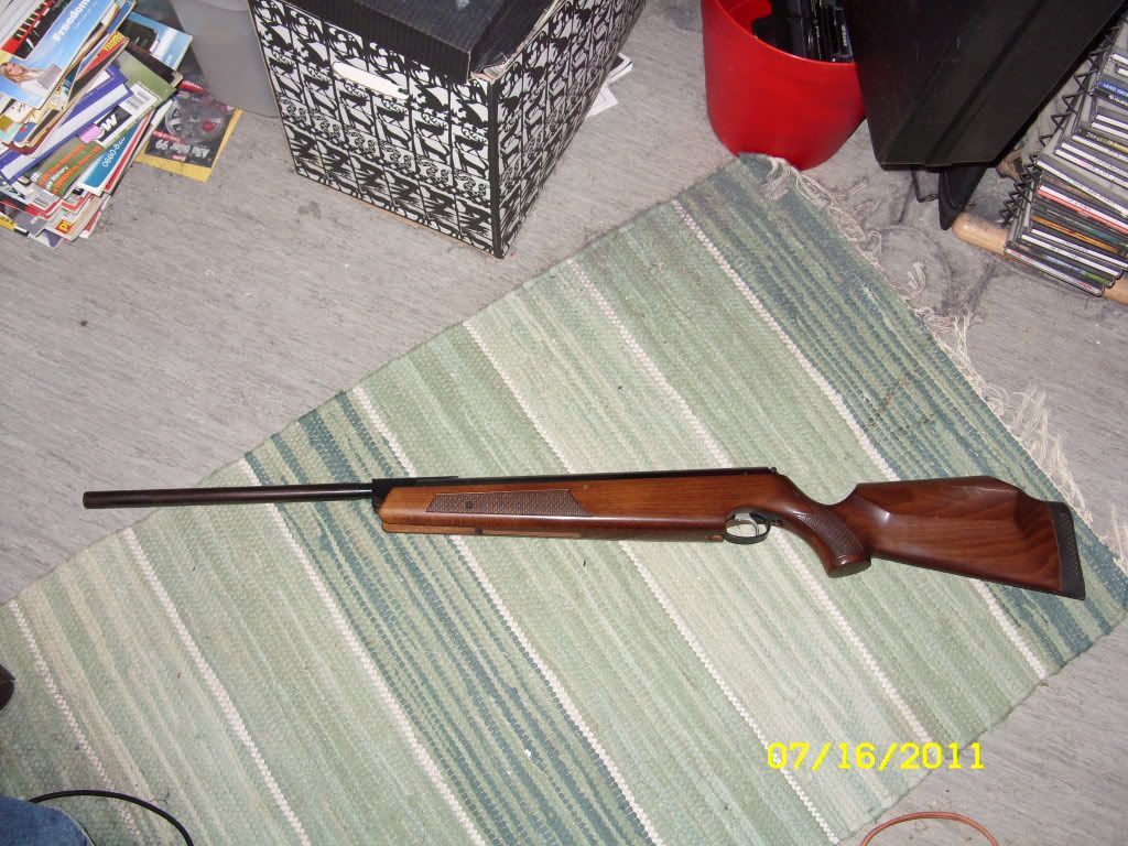

InläggPostat: 16 jul 2011, 21:01
av Silwer
Jaha efter massor av babbel om magnumbössor så skaffade jag mig en till slut, jag bara snubblade på en som jag var tvungen att ha.
Den engelska HW80n som den har kallads och var tänkt som en konkurrent med, men tiderna var inte med den så den fanns i tillverkning bara mellan 97-03.(TX var ju ute för att slåss med HW77)
Bara drygt 1400 bygdes majoriteten .22or
Felet, en dålig bössa? nej, felet var att den enbart gick bra ostrypt i fullfart, den fick löjlig locktime i UKs 16J så bara FAC folk i princip köpte den och tänk er att så sent i UK ta licens på en fjäderbössa liksom(det är tuffare än då för dem med licens på vapen där då det helt behandlas som krutvapen).
I USA såldes den med men kostade ungefär dubbelt så mycket som en Beeman R1 (HW80), vem, lägger till det om han inte är tokig i AA bössan?
I Sverige finns några få som är på licens förstås då den knappast gilar 10J, de är alltså mer eller mindre skitsvåra att få tag på även i UK.
.177an är värd mest men enbart i UK för att den är möjlig att använda i 16J, egentligen är den nästan lika oduglig, .22an ger lite mer effekt.
De brukar hamna omkring 30J med fullfartsfjädern ungefär, den skjuter alltså gärna samma ammo vi skjuter med våra vanliga PCPer utan att bottna ur som svagare vapen gör, den är alltså i nivå med HW80n prestandamässigt, trycket är en slags "kopia" på Rekord samma som sitter på TX/PS, uppbyggnaden är som en PS men allt är större i cylindern, dubbelt glidlagrad bla.
Den har en tjock helshroud som är ungefär 5cm längre än pipan, det sitter några bafflar i änden, de är en del av vapnet du inte lätt kan skruva bort bara så de är lagliga.
Kvaliteten är som när det alltid gäller AA fantastisk, brtblocket är det grövsta jag sett och det låter som ett kassaskåp när man bryter och stänger den.
Den är relativt tung ungefär 5kg naken så här, de såldes inte med fasta riktmedel normalt sett (det fanns dock till .177).
Nakdel? tja det är en lackad bokstock, de blir fula med åren, men de är starkare än valnöt, kanske sitter den där pga det?

Re: Air Arms Pro-Elite .22
InläggPostat: 16 jul 2011, 21:44
av Silwer
Jag hade så bråttom att jag gav den fel namn först Pro-Elite heter modellen förstås.
Nä det här är den första jag ser i verkligheten med, de är ovanliga.
InläggPostat: 16 jul 2011, 22:09
av Silwer
Mitt intresse har väl minskats just nu iaf, nu ska jag bara fixa upp den här lite och skjuta med den ett tag.
Det är LW pipa på alal AA bössor så även här så ingen konstig ammo behövs.
InläggPostat: 16 jul 2011, 22:39
av Silwer
Jo, jag ska sätat på ett litet sikte jag har, annars är risken att den slaktar de större siktena, även om den käns snäll så kommer den givetvis sparka en del.
Det siktet har 1.5X-7X 20mm(men du vet med sånt där stort okular som gör att man tro det sitter minst 32mm optik på) förtoring och jag ser rätt bra i detta, så det får det bli så länge.
InläggPostat: 25 jul 2011, 17:50
av Silwer
Har inte ens rivit bössan ännu, vill ha riktiga grejor när jag gör det, jag vill inte skada eller förstöra nåt då det mesta ju är oersättligt kan man säga.
Men det löser sig, fjädern är hård så jag måste ha nån form av komprimator för det.
Sen när jag kollat igenom det och fått ihop den igen om nu inget är dåligt i den av slitdelar förstås, DÅ blir det sikte och skjuta av.
Jag vill göra det rätt bara.:-)
