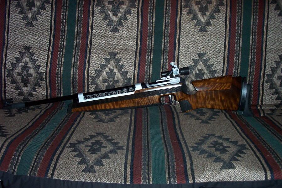

Kan någon med SportsMatch-fästen nära tillhands säga vilken sida som fästet drar åt? Mot skruvarna eller bort från skruvarna?
(Samt även ange bredden på era spår)

Re: Anschütz 2002 SuperAir
Inläggav jodre 09 okt 2011, 14:56
Inte helt säker på vad du undrar, menar du om vilken sida om centrumlinjen på laxspåret som centrumlinjen på
ringarna hamnar?
För den hamnar ju lite olika beroende på bredden på spåret men det kanske är just dessa mått du är intresserade av?
Inläggav Etienne 09 okt 2011, 15:30
Ja precis, det var det jag var intresserad av.
Jag hade några Kina-ringar liggande här, och de skickade centrum på ringarna bort från skruvarnas sida på spår som är exakt 11,5 mm. Skulle situationen vara samma med exempelvis SportsMatch så kan jag ju inte använda deras reech-forward fästen eftersom skruvarna då kommer att krocka med laddports-spaken, och då faller alla fördelar med 1" tub i kombination med den konfigurationen.
Jag antar iofs att det är ganska kört i vilket fall som helst. De flesta ringar lär ju vara tillverkade för att vara centrerade på mellan 9,5 och 11,5 mm spår, och även om det skulle vara det sistnämnda så skule det vara otäckt lite marginal mot laddports-spaken, om ens alls.
Ska jag kunna dra fördel av avvikelserna i centrering så får jag helt enkelt räkna med att köra på ATP65 eller liknande konfiguration. Såg att Hawke hade några som verkade rätt bra också: För att följa länken så måste du registera dig.
Inläggav Etienne 09 okt 2011, 15:45
OK, efter att ha testat lite med ett sikte annat jag har liggade här så inser jag att mina idéer om att använda ett reech-forward mount inte kommer att fungera. Rent fysiskt så går det givetvis om parametrarna är rätt, men gevärets matchkonstuktion gör att ett normalstort okular kommer att kräva montering av bakre ringen nära mitten på det bakre spåret, om man nu ska fixa ett normalt ögonavstånd.
Inläggav jodre 09 okt 2011, 16:22
Anschutz själva har ju också ringar som skulle passa, iofs tillverkade av EAW dem också
men kanske lite billigare än sportflex, skulle nog dock gissa på att priset i alla fall ligger på
ett par tusen.
Ställbara lite hur man vill och klarar dina eventuella 2mm.
Ett annat alternativ är ju att låta tillverka ett par risers som jämnar ut höjden så får man
sedan köra med lägre ringar.
Inläggav Etienne 09 okt 2011, 17:00
jodre skrev:Anschutz själva har ju också ringar som skulle passa, iofs tillverkade av EAW dem också
ett par tusen.
Ah, de ringarna har jag sett figurera lite här och var. Jag har inte sett en prislapp själv, men galet dyra tydligen.
Känns som att jag lika gärna kan lägga 650 kronor på SportsMatch i så fall.
Egna risers låter ju annars som en ganska vettig idé.
Finns det ingen som gör justerbara risers på marknaden? Höjden är ju ointressant, så länge de håller sig inom vettiga gränser. Bara man kan justera upp till cirka 2 mm.
Inläggav Etienne 09 okt 2011, 17:36
EDIT: Det var inget. Jag tänkte väldigt fel...
UPDATE. Jag kollade avvikelsen med ringar installerade, det är fortfarande cirka 2 mm höjdskillnad.
UPDATE, igen:
Det går faktiskt att fixa det hela med HT08C (24 mm) samt LT031C i kombination med AB3 raiser (13+13 mm). Hela kostar cirka 350 kronor.
Dock tror jag att detta kan vara en dålig idé. Eftersom Sportsmatch fästen inte har självcentrering så två infästningar förskjutas i sidled jämfört med en infästning. Det är egentligen BKL-stil med självcentrering som gäller om man ska köra raiser....
Nä, nu finns det bara 3 för mig:
Sportsmatch ATP61, (finns bara i 30mm utförande). Dessa kan egentligen inte kan justeras mer än 1,3 mm, men eftersom siktet har stöd för "tilt" så borde det fungera ändå, och jag får lite ofrivillig drop-korrigering på "köpet" (cirka 15 cm på 20 meter), vilket kan vara för mycket. 21 mm breda. Kostar närmare 400 kronor idag.
Sportsmatch ATP65 / ATP66
Fullt justerbara i alla riktningar, har 2,5 mm justermån i höjdled! Löser garanterat problemet. 21 mm breda. Kostar cirka 650 kronor idag.
BKL Cantilever mount
one-piece Offset-fäste som verkar ha utsträckning som räcker till för att ögonavstånd ska bli bra och samtidigt lämna plats till rattar och annat. 15 mm breda ringar. Kostar cirka 550.
.... beslutsångest, beslutsångest, beslutsångest....
Inläggav Etienne 11 okt 2011, 22:28
Beslut fattat!
Det blir ATP61 , den billigare lösniningen.
I den smått osannolika händelse att dessa 1,3 mm inte räcker till så kan jag ju i nödfall kompensera med Shims utan att det skadar siktet eftersom ringarna tiltar. Det blir alltså en liknande effekt som med "Zee"-rings.
Även Eddie konstaterade detta i sin recension av dessa fästen.
viewtopic.php?f=39&t=5552&p=56666
Angående sikte så blir det i första hand ett Nikko Stirling 6-24 x56AG med FT-kors. Lite overkill på förstorning och diameter, men då jag tvingats till höga ringar så kan jag lika gärna spela på det kortet ändå.
Ny avtryckare och mini-bipod får det också bli. Sedan har jag spenderat tillräckligt med pengar på det här projektet :-)
Inläggav jodre 21 okt 2011, 22:59
Tiltar verkligen ATP61? är själv i valet och kvalet och mellan 61 och 66 och fick för mig att
61 bara gick att höja/sänka upp/ner, tiltar de så passar de mig bättre i höjd.
Inläggav Etienne 21 okt 2011, 23:04
jodre skrev:Tiltar verkligen ATP61? är själv i valet och kvalet och mellan 61 och 66 och fick för mig att
Mjo, det syns exempelvis här: För att följa länken så måste du registera dig.
Och även Eddie skrev ju om detta. Dessutom vore det ren galenskap att ha strax över 1 mm höjdskillnad på fästen utan tiltfunktion...
Om du vill vara helt säker på att funktionen finns så kan du ju vänta på att jag får min beställning. Opticswarehouse verkar dock dra ut på tiden. Mina grejer har inte ens skeppats iväg ännu.
Inläggav Etienne 21 okt 2011, 23:16
Ah, eller menade du kanske i sidled?
ATP61 tiltar alltså bara kring en axel som ligger horisontellt och vinkelrätt ut från pipan riktning. Det finns inga möjligheter att på något sätt justera dessa ringar i sidled.
Inläggav Silwer 21 okt 2011, 23:27
Det är väl för väl isf, hur an skulel kunan skruav bort sig, det finns väl inga vettiga bössor som man kan behöva det på heller, krokig pipa eller?
Inläggav Etienne 21 okt 2011, 23:31
Silwer skrev:Det är väl för väl isf, hur an skulel kunan skruav bort sig, det finns väl inga vettiga bössor som man kan behöva det på heller, krokig pipa eller?
Nä, inte ens den mest ruttna bössan lider nog av såna problem...
Ska man konsekvent skjuta i stenhård sidovint från ett och samma håll så kanske det finns en poäng i en sån justering, men vem skjuter i såna förhållanden?
Det blir nog så gott som aldrig aktuellt att vrida siktet kring vertikalaxeln. Men förskjutning i sidled kan vara aktuellt, om man nu inte har självcentrerande ringar.
Inläggav jodre 21 okt 2011, 23:40
Nej jag menade tiltbara som i ditt första svar, vet som sagt inte hur det förhåller sig men fick bara för mig att
de inte gick att tilta, men vid närmare titt på videon du länkade till vilken är samma som jag sett så verkar
de ju absolut som de tiltar.

Jo, jag menade inte själva pipan utan shroud isf. Väldigt märklig bössa iaf, sönderkapad...
Inläggav jodre 28 okt 2011, 18:01
Min FWB P70 RT är likadan i konstruktionen, liksom alla andra modernare RT bössor.
Det är helt enkelt en delbar shroud som man sedan sätter en klump på fram för att få en stabil
sving.
Även bakkappan är ju lite annorlunda på RT bössor då man skjuter från färdigställning och alltså måste
göra anläggningen efter det att målet blivit synligt på samma sätt som inom skeet och trap i hagelskyttet.
