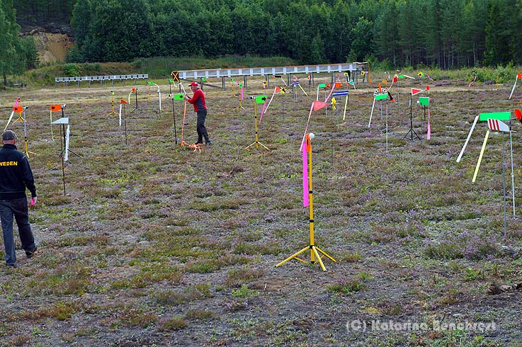

Inläggav Kari Lindström 29 jul 2013, 20:22
Nu har jag inte hundra koll vad gäller inom luftgevär, men förutsätter att hanteringen av flaggor är densamma som inom all bänkskytte. Nämligen att flaggorna är skyttens egendom på samma sätt som bössan mm. övrig utrustning. Alltså, klubbar eller arrangören får ingen kostnad för flagghållning. Vill man skjuta bättre än konkurrenten, skaffar skyttarna egna flaggor och ställ. Men rätta mig gärna om jag har fel.
Undertecknat tillhör kategorin som inte gillar kollektiva lösningar. Dvs. lika för alla... Sådant har nämligen litet av förmågan att gynna endast några få. Olika personer har olika färgseende, olika uppfattningsförmåga samt olika strategier vid sitt skytte och flaggorna med sina svansar behöver stödja dessa aspekter. Flaggorna blir därför individuella lösningar på samma sätt som stöden och vapnet. Inom landslagsskytte kan det dock kanske behövas enas om sådant, men fortfarande gynnas inte all nödvändigtvis.
Flaggor behöver inte bli dyra eller ens behöva beställas från lång bortistan, om man inte vill. Jag gjorde ordning ett gäng flaggor i våras till ett rätt så humant pris och lagom arbetsbörda. Se här: För att följa länken så måste du registera dig.
De kan också tillverkas ännu enklare om man vill. Jag lägga ut litet bilder på olika varianter vi har inom krutskyttet framåt helgen, när jag är åter hemma.
Flaggbyten tar bara några få minuter om ställen ligger färdigt utplacerade där man kommer skjuta under dagen. Är man två som delar bänk, går ställen sätta ut också väldigt snabbt om man är överens om placering. Inom krutskyttet är vi normalt två man i ett vindflaggslag som delar bänk och flaggor. Vi har ett förutbestämt och utstuderat system att sätt ut flaggorna. Har vi ingen radiostöd, använder vi handsignaler. Jobbigt med flaggutsättning blir det först efter 200-meter där radio är ett måste.
Man ska inte överdriva antalet flaggor, ty ju fler man har, desto svårare är det att få dom visa rätt. Det är ju som sagt gamla vindar man ser och många gånger skjuts det bättre med individuellt anpassat antal flaggor. Någon föredrar tre och en annan fem stycken. Flaggplacering är också viktigt utifrån banans och skjutplatsens topografi och det styr ibland också antalet flaggor. Speciellt hur långt ifrån mynningen den allra första ska placeras.
Bilden ovan visar olika visar bra skyttarnas egna ideer t.ex beträffande färger på svansar.

Re: Om vindflaggors betydelse och utformning
Inläggav Nitro 29 jul 2013, 22:35
Helt rätt Kari!
Var och en ansvarar för att själv hålla sig med flaggor.
Givetvis är det upp till var och en att utforma dom som man själv vill.
Man kan hålla på att försöka få till så bra som möjligt, eller kan man som nybörjare efterapa beprövade system, och där är jag nu och jag kan se stora fördelar med att man har så lika som möjligt.
Vid tävlingar sitter man inte kvar vid samma plats, utan man byte plats efter tavelbyte och måste då också flytta sina flaggor.
På 25m tycker jag att fem vindvisare är lagom, men det är framförallt de som är närmst skytten som påverkar mest enligt min erfarenhet.

Kollade på VM 2011 och där ser man många olika modeller på vindvimplar.
