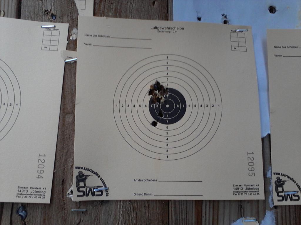

Bortsett från flyersarna nere i hörnet (avfyrningsmiss kanske) så är det där ganska bra tycker jag.

tranicos skrev: Jag hoppas det är bra för sjävförtroendet. :P
Hur tät skulle träffbilden vara för att du skulle vara nöjd? Jag tror att du har lite för höga krav och precis som
hegge skrev:Bortsett från flyersarna nere i hörnet (avfyrningsmiss kanske) så är det där ganska bra tycker jag.
så tycker jag precis som hegge.

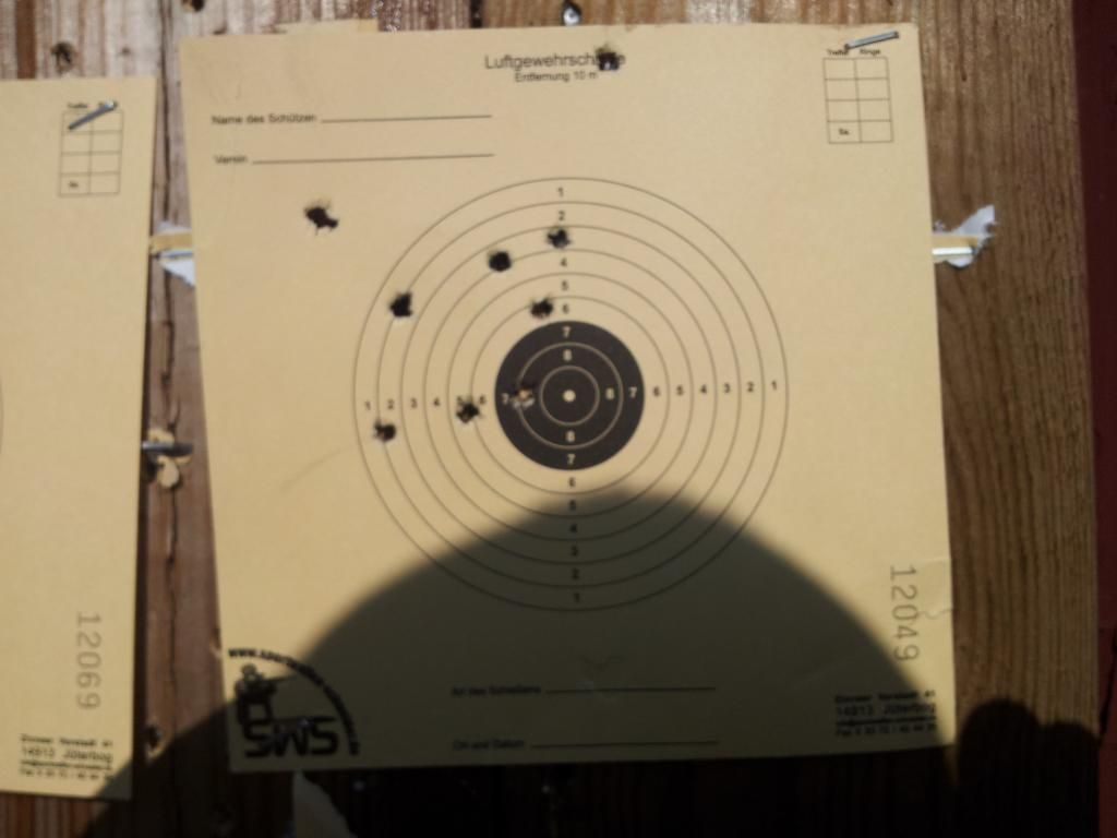

Börjar se mycket bättre ut tranicos! Angående stöd så håller jag med alla om att det verkar för dåligt. Många kör med sandsäck typ Caldwell som man fyller med något som ger en stum flexibilitet. Jag har tex fyllt min med .22LR-hylsor och plastkulor, fördel mot tex ris är att det inte kan mögla och det är ungefär bara halva vikten mot sand plus att jag hatar sand som dräller omkring på skjutborden.
Det finns guider hur man ställer in Rekord-avtrycket, viktigt att veta vad man gör här. Avtrycken brukar vara ganska bra instllda från början. En avtrycksvikt kring 700 gram fungerar fint, går man för lågt så kan avtryckaren bli oberäknelig. Oavsett var i avtrycksrörelsen du bestämmer dig för att avbryta eller göra omtag så ska avtryckaren gå tillbaka helt i sitt utgångsläge.

Nu tror jag faktiskt att jag börjar bli nöjd. Detta är dagens första tavla på ca 20 meter och 10x förstoring. Sittandes med bättre stöd än tidigare.
50 meter, 16x förstoring gick inte så bra dock...

Testade ny ammo idag.
20 meter, sittande med stöd, fem skott/tavla
Första bilden är med den JSB jag brukar skjuta, andra bilden H&N FTT

Då är det bara att köpa mer H&N FTT
Vissa bössor äter det mesta, andra är kräsna. Dom flesta bössor brukar behöva testas lite med olika ammo för att hitta något som funkar bättre, men en del skiter ut allt förutom någon enstaka specifik diabol, då är det bara att hålla sig till den.
Jag har mer eller mindre bara JSB eller Air Arms då det har funkat i mina bössor.

tranicos skrev:Testade ny ammo idag.
Min hw 95a går bäst med Jsb Exact Jumbo rs 5,52
Och riktigt bra med Hämmerli ft
Men går riktigt illa med tex jsb Exact
testa rs om du inte gjort det
