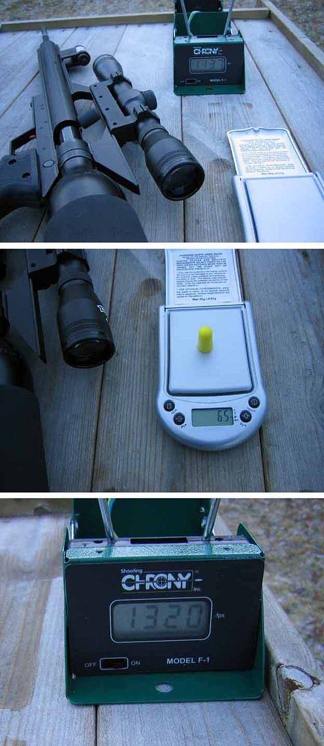

Ett praktiskt exempel:
Ovanstående är från ett försök jag genomförde för att bevisa att ett PCP-gevär kan ge utgångshastigheter över ljudhastigheten. Om du använder forumets kalkylator kan du räkna ut energin...
Den är ganska blygsam, åtminstone om man vet att samma bössa ger över 150 J med en diabol som väger 78 gr.....

Nej, och dessutom är det ju inte bara vikten utan andra egenskaper som också påverkar.
FX testar alla sina bössor med deras "egna" kulor (som tillverkas av JSB) och sedan justerar de utenergin till knappt 10 J. Troligen/möjligen/kanske så kan då energin bli drygt 10 J med någon annan diabol, men vem bryr sig?
Om det nu uppstår en situation där en bössa hamnar hos SKL så har jag ju svårt att tro att någon skulle bli fälld för olaga vapeninnehav om bössan lämnar 11 J.
Personligen har jag nästan uteslutande erfarenhet av PCP (och krutvapen) men hur funkar det med fjädervapen?
Jag inbillar mig att max utgångsenergi uppnås om projektilens egenskaper (vikt + friktion mm) innebär att den lämnar mynningen ungefär samtidigt som kolven når sitt främsta läge?
Bäst precision borde uppstå om projektilen lämnar mynning innan kolven stannar upp och vänder riktning?
Inläggav mikebike 20 aug 2008, 14:21
buckshot2000 skrev:Det där blir svårt att lösa om du inte vet saker som pipans längd , kaliber , transferportens diameter , transferportens längd , ventilens diameter , ventilens vinkel om det finns någon , ventilens slaglängd och massa mera parametrar.
Dessutom måste man veta hur alla dessa parametrar påverkar varandra! -Låter som en rätt avancerat simulering! :wink:
