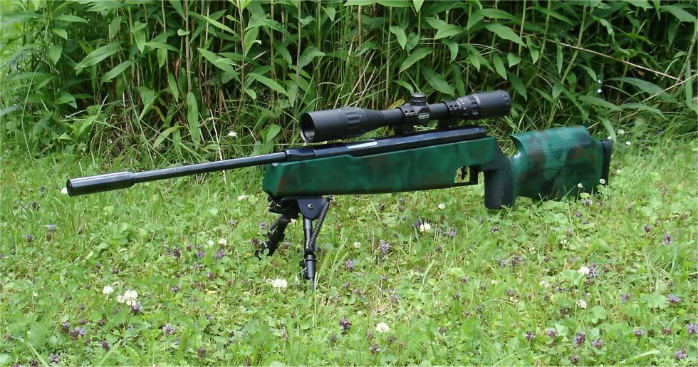

Här är en tavla jag sköt med min FWB 300S Junior med JSB Exact @ 193 m/s.
30-skotts serie, skjutavstånd 50m, sittande med bipod och kikarsikte på 9x förstoring.

Sjysst bössa Tomaz. Är bipod'et från progunner eller?
Samt går det att köpa en sån där pipa så att det ser mer proffsigt ut. Tar jag bort kikarsiktet där fram så blir det smalt har jag sett på bilder här på forumet. Finns det något som passar eller är det göra-själv som gäller?
Bipoden är en låg Harris bipod 6-9" med ett hemmgjort fäste för tillbehörsskenan, men det finns även färdiga fästen att köpa om man vill.
Bössan på bilden är modell Junior som har 7cm kortare pipa och saknar pipshroud. På din bössa med shroud och så finns ingen färdig pipvikt som blir snygg att sätta på pipstumpen som sticker ut, utan blir bäst med en customhistoria..
Men är man inte så rädd om bössan så går det att plocka bort hela shrouden på din bössa, men då krävs det värme, våld, mera värme, mera våld och eventuellt en bågfil...
