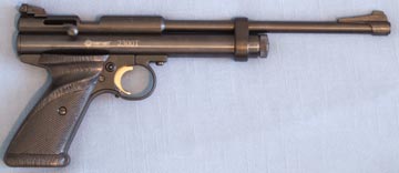

Hej!
Jag är på jakt efter en luftpistol att skjuta prick med, mest på skoj. Dock vill jag att resultaten ska bero på mig och inte bristande precision i vapnet (tur eller otur). Jag har funderat mycket kring det här men kan inte bestämma mig (jag önskar att jag kunde prova några olika pistoler innan köpet så jag slipper köpa grisen i säcken!). Min första tanke var att köpa en CO2 pistol med magasin och blowback eftersom jag tänkte att det kunde vara kul. Jag är dock rädd för att blowbackeffekten (rekyl och ljud) är så tam att det mest blir töntigt, och att en sån pistol inte skulle ha tillräcklig utgångshastighet och precision. De vapen som jag övervägt är följande:
1. Umarex Desert Eagle - CO2pistol för 8st 4.5mm diabolokulor (2799 kr), för att den har blowback och magasin och påminner om en riktig pistol i utseende och vikt. Vad jag inte gillar med den här är att den huvudsakligen är gjord av plast, och jag oroar mig för att utgånghastigheten (109m/s enligt "On Sight" produktkatalog) och precisionen är för låg. Enligt För att följa länken så måste du registera dig. skjuter den en gruppering på ca 1 cm från 4.6 meters avstånd och har en utgångshastighet på 130-141m/s med 8.0gr kulor.
2. Crossman 2300T - CO2pistol för 1st 4.5mm diabolokulor (2595 kr), för att få bästa möjliga utgånghastighet (158m/s enligt "On Sight" produktkatalog) och precision för pengarna. Vad jag inte gillar med den här är att den måste laddas om mellan varje skott och att den inte är vacker som andra pistoler (jag älskar alla Coltliknande pistoler!) och att den inte har blowback som kanske är en rolig grej. Har ingen uppgift på hur denna grupperar skotten.
3. Colt Government 1911A1 Dark OPS - CO2pistol för 8st 4.5mm diabolokulor (2975kr), för att den är så otroligt snygg och lika orginalet i vikt och utseende, och för att den är gjord helt i metall om jag inte har fel. Vad jag inte gillar med den är att den inte har blowback och jag oroar mig att den inte har tillräckligt hög utgångshastighet (109m/s enlight "On Sight" produktkatalog) och precision. Enligt För att följa länken så måste du registera dig. skjuter den en gruppering på ca 1.2 cm från 4.6 meters avstånd och har en utgångshastighet på mellan 115-132m/s med 7.3gr kulor.
Så, vad göra? Vad skulle ni ha köpt och varför? Är en 1.2cm gruppering i överhuvudtaget ok för prickskytte? Hur stor är mittenringen på en 10-ringad standardtavla och hur lätt är det att träffa den med ovanstående pistoler från ca 5 meters avstånd? Finns det andra vapen ni kan rekommendera för ca 3000 kronor? Helst av allt skulle jag vilja ha en Colt helt i metall men jag vet inte om dom är tillräckligt bra och roliga att skjuta med. Jag undrar också vilken kula man ska välja för bästa precision. Ska man välja en lätt och snabb 4.8gr diabolokula som Crosman Silver Eagle Wadcutter eller kanske Crosman Silver Eagle Hollow Point? I så fall, vilken av dom är snabbast och har bäst precision? Finns det andra kulor som är bättre för prickskytte? Tackar så mycket i förhand för er hjälp.

Personligen hade jag valt Crosmanen helt klart.
Ang ammo skall du köpa någon matchkula från tex H&N. Om det är precition du strävar efter i första hand.

Håller med Öberg.
Jag har haft en Colt och den har bra precision men den har några egenheter man måste åtgärda innan man får den att gå bra. Dels bygga om klämsäkringen som gör att man måste greppa relativt hårt för att föra upp en metallplatta mellan hammaren och ventilpinnen så dessa får kontakt. Dels är korn och sikte inte helt bra för att skjuta riktigt noggrant med.
Och som Öberg säger är tävlingsammunition från H & N väldigt bra men gick inte så jämnt i mitt exemplar. I den fungerade Doggmatch riktigt bra och fick även lite högre utgångshastighet.
Av dessa så skulle jag utan tvekan välja Crossman!
