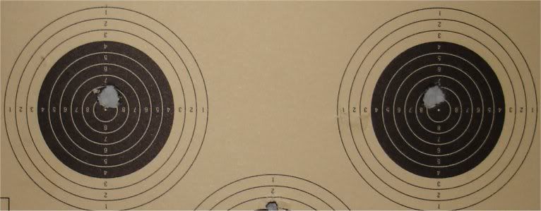

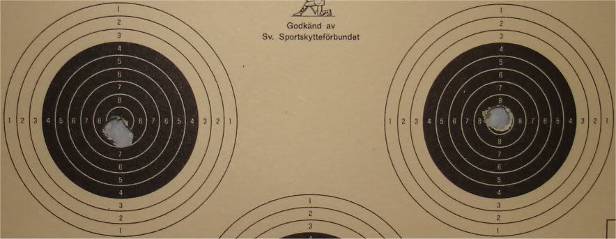

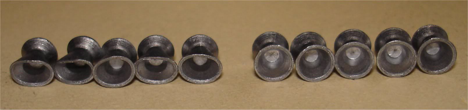

Jag gjorde precis ett ovetenskapligt snabbtest på hur diaboler med böjda kjolar träffar på 10m med min FWB300S (med maccarifjäder och 12x kikarsikte)...
JSB Match Diabolo S100 4,51mm - 5 skott med kraftgt böjda kjolar och 5 skott med oskadade diaboler.
Träffbilden till höger är 5 skott oskadade diaboler, hål i hål precis som det ska vara..
Träffbilden öppnades upp en del med de skadade kjolarna på träffbilden till vänster, men framför allt träffläget förändrades med böjda kjolar.
Slutledning: S100 är ingen diabol att lita på med kraftigt böjda kjolar..
JSB Exact 4,51mm - 5 skott med kraftgt böjda kjolar och 5 skott med oskadade diaboler.
Träffbilden till höger är 5 skott oskadade diaboler, hyfsat hål i hål...
Träffbilden till vänster med böjda kjolar, påverkade inte storleken på träffbilden och träffläget så mycket..
Slutledning: JSB Exact funkar hyfsat bra trots kraftigt böjda kjolar..

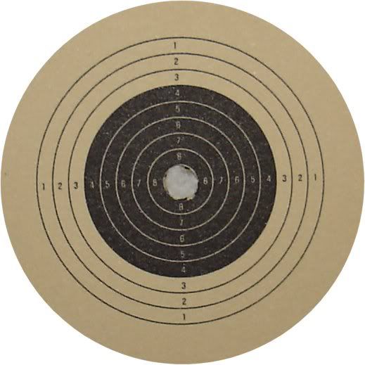

Här är den absolut bästa 10 skotts serien jag någonsin skjutit sittande med stöd, just med denna bössa och JSB S100 0,535g 4,51mm..
Dessutom är denna extremt bra centrerad i tavlan. Det är faktiskt 10 skott genom detta hål, jag vet att säkert en del tvivlar och hade jag inte skjutit den själv så hade jag förmodligen inte heller trott att det var sant...

Precisionen blir inte bättre med maccarifjäder, men den ska bli lika bra men med högre hastighet, vilket gör att den blir bättre utomhus på längre håll än 10m...
Dock verkar inte din bössa eller sikte frisk, så illa har jag aldrig sett en 300S skjuta på 10m...
Är detta skjutet med Junioren eller silverbössan...?
Eftersom man skjuter sittande med stöd så finns det inte mycket fel som skytten kan göra, det är ju bara att sitta still, sikta mitt i och trycka av...
Den är skjuten med junioren med en nikko airking 3-9x42 sikte, och jag har kommit fram till att jag inte är helt överens med det siktet. Därför jag spånar lite på ett leapers sikte. Däremot silvermonstret med bushnell kikaren skjuter jag bättre med, men jag har inte gjort ammotest med den bössan
